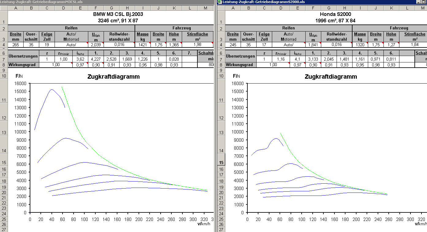

Liegt immer im Auge des Betrachters, Jimmy. Mal rein von den Zahlen betrachtet bringt der S2000 schon sehr viel weniger Kraft auf die Strasse als der M3CSL. Und das war ja eigentlich Walter's ursprüngliche Frage - "warum geht der S so schlecht?". Ich hab das jetzt mal mit Zahlen und Diagrammen dargestellt.
Der M3CSL schafft im 1.Gang über 15.000N Zugkraft an den Hinterrädern. Das entspricht etwa 1,5 Tonnen. D.h. das Teil geht in diesem Augenblick (1. Gang, max. Drehmoment) bei ca. 40km/h mit 1g Beschleunigung vorwärts. Das ist schon heftig!
Der S2000 hat mit knapp 9.000N Zugkraft im ersten Gang einen Faktor 1,7 weniger Zugkraft an den Rädern. Ist allerdings 100kg leichter, so dass immer noch knapp 0,7g Beschleunigung wirken.
Wenn man mal die Hubräume vergleicht und dann den Zugkraftanteil betrachtet, sieht man das beide Motoren in etwa gleich sind:
M3CSL: 3,2l Hubraum, Zugkraft max. 15.200N
S2000: 2,0l Hubraum, Zugkraft max. 9.200NHubraumvergleich: 1,6 : 1
Kraftvergleich: 1,65 : 1Also spielt der S2000 in der gleichen Liga wie der BMW M3 CSL.

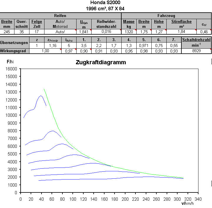

Übrigens, ich hab mal ein wenig rumgespielt und ein wenig an der Übersetzung und an den Gangabstufungen gespielt. Allerdings wäre beim Gaswegnehmen der Schlag in's Getriebe wohl sehr heftig:

So, fertig. Bin aber nicht sicher ob ihr das sehen wollt

Nicht zu vergessen dass eine kürzere Hinterachsübersetzung die Lastwechselreaktionen noch mehr verstärkt. D.h. Gaswegnehmen in der Kurve provoziert heftige Dreher.

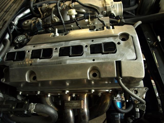

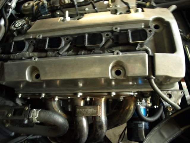

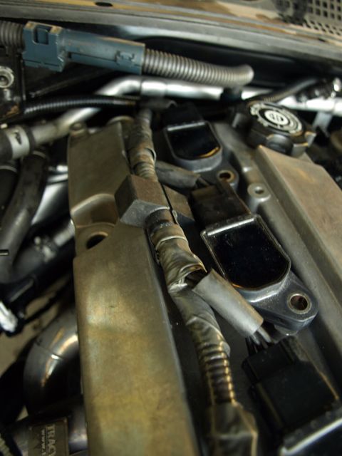

Denkt daran danach noch ein Massekabel von der Platte an den Minuspol der Batterie oder die Karosseriemasse zu legen.
Ich hab mal ein paar erklärende Bilder beigefügt. Übrigens müsst ihr die rechteckigen Abstandshalter im Kabelbaum rausnehmen. Die sind nur leicht geklebt, d.h. man kann sie durch Aufbiegen losmachen.

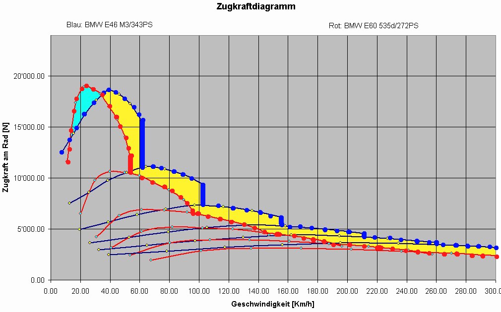

Hier sind 2 Zugkraftdiagramme:
vom E46 M3 BMW und als Vergleich dazu das vom E60 535d.Man sieht sehr schön wann bei welcher Geschwindigkeit wieviel Kraft an den Hinterrädern anliegt.
Der Diesel hat eigentlich nur im 1.Gang bis 35km/h mehr Zugkraft. Danach ist der M3 in allen Gängen und Geschwindigkeitsbereichen stärker. -
