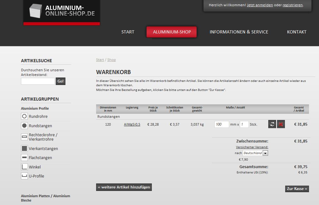

    Nein, der Preis ist keine Realität. Ich zahl für'n Meter Rundrohr zwischen 20 und 50 Euro.
    Selbst für Vollprofile mit 120er Durchmesser zahl' ich weniger als Deine 335,- Euronen.
    Ein 100mm langes Vollprofil mit 120er Durchmesser kostet 40 Euro tutto kompletto.
