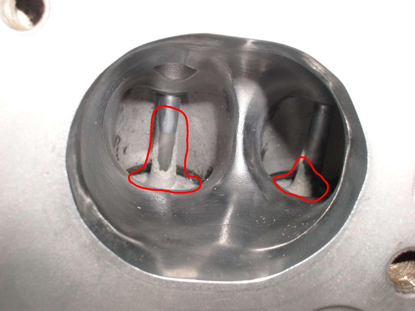

Da sind noch die alten Ventile mit jeder Menge Ablagerungen drin (rote Markierungen). Hat Dein Spezi die drin gelassen um beim Kanäle bearbeiten nichts zu beschädigen? Oder warum? Wenn sowieso neue Sitze und Führungen reinkommen ist's doch egal ob man die alten beschädigt.
Du hast 1mm größere Ventile, aber Original Honda Ventilsitze? Wie geht das? Sind die denn nach dem Einbau größer bearbeitet worden um die größeren Ventile aufzunehmen? Dann werden die aber sehr dünn.
Man sieht das die Einlassventile schon sehr dicht am Rand des Brennraums liegen. Ich hatte auch erst überlegt ob ich größere Ventile nehmen soll, aber dann wird die Strömung durch die Zylinderwand gestört und man hat keinen ringförmigen Strömungsquerschnitt mehr. Das wird sich bei hohen Drehzahlen bemerkbar machen dachte ich und hab's gelassen. Ich habe sogar jeweils kleine Taschen in den Brennraum gefräst damit die Strömung dort nicht behindert wird.

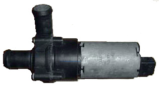

Auf Anhieb fallen mir nur Audi, BMW, Volvo und Opel ein. Bei Porsche kann ich das nicht mit Gewissheit sagen.
Hier ist übrigens mal ein Bild
