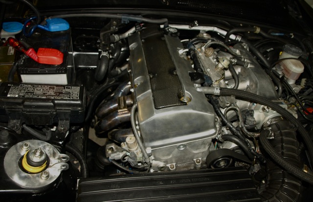

Übrigens, hier noch ein Foto vom Motor:
Heute war es dann soweit! Nach endlosen Umbauarbeiten und laaanger Zeit ohne S2000, sowie zahlloser Kämpfe mit Lieferanten ist der Motor nun endlich von seiner lästigen Drehzahlgrenze befreit!
Ich hab den Wagen grad mal auf einem abgelegenen Stück Strasse ausgedreht. Die Abregeldrehzahl hab ich bei 10.800 U/min gesetzt -soweit hab ich den Motor aber dann doch nicht gedreht.
Die 10.000 U/min hab ich geknackt!
Laut Datalog hab ich ihn bis 10.300 U/min gedreht! Soundfile anbei. Viel Spass beim Anhören...
