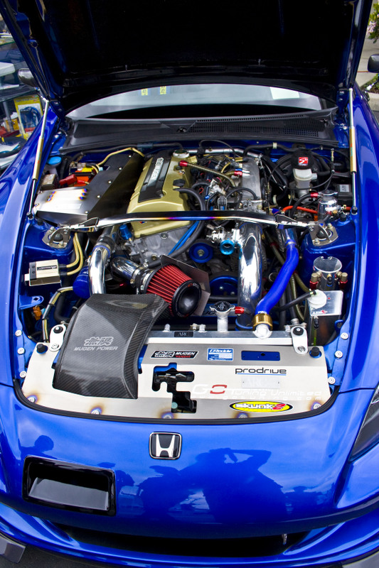

sehr sehr schöne kiste!! leider ist go tuning schweineteuer und er ist der einzige s2000 fahrer denn ich bisher im netz gefunden habe der nen mugen ansauger abflext um luft auf den lufi zu kriegendas einzige was mich stört an diesem sehr schönen s2000.
Schweineteuer ist richtig. Einige Dinge sind aber wieder günstig. Wenn ich mal sehe was die RS/A Bremsscheiben hinten von Sandtler kosten und dann die Spoon Bremsscheiben von GoTuning dagegen, kosten die bei Tommy nur die Hälfte.
Komplette Bodykits gibts auch schon für 3.600,- US$, man kann aber auch 38.000,- US$ ausgeben wenn man ein anderes Bodykit wählt.

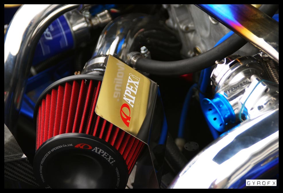

Ich denke mal das ist nicht wirklich ein Problem das der Ansaugluftfilter nicht umschlossen ist, da der Turbo schon ausreichend Luft ansaugt und durch den Ladeluftkühler wieder ausreichend abgekühlt wird.

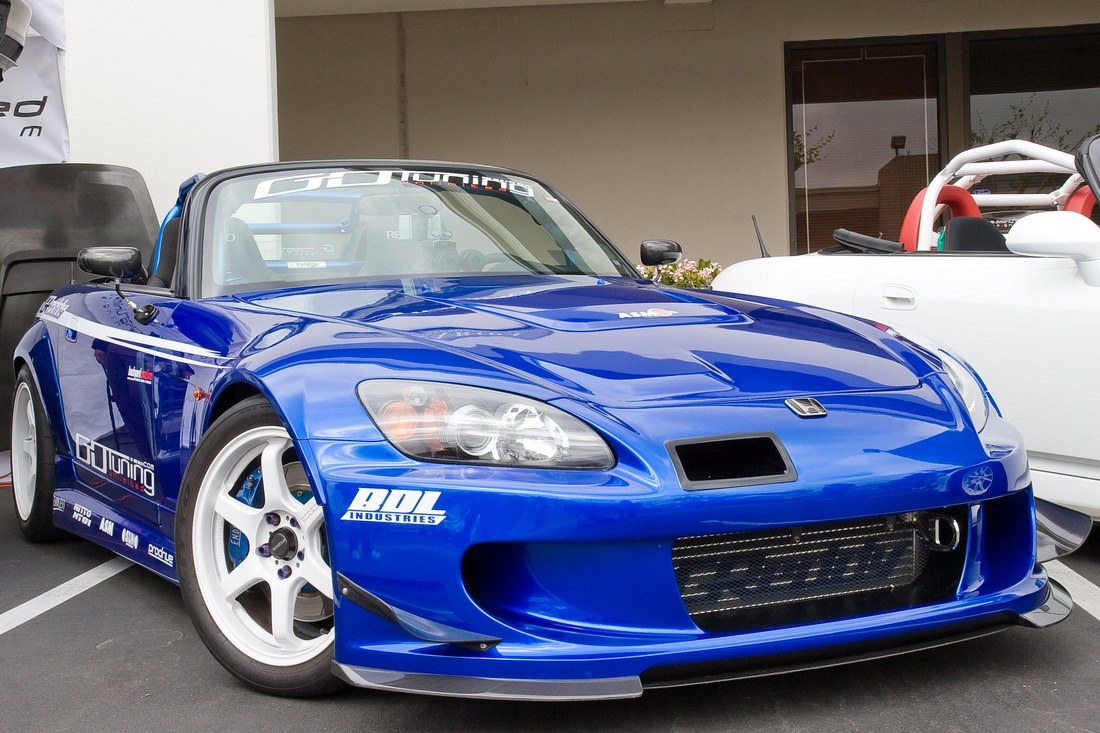

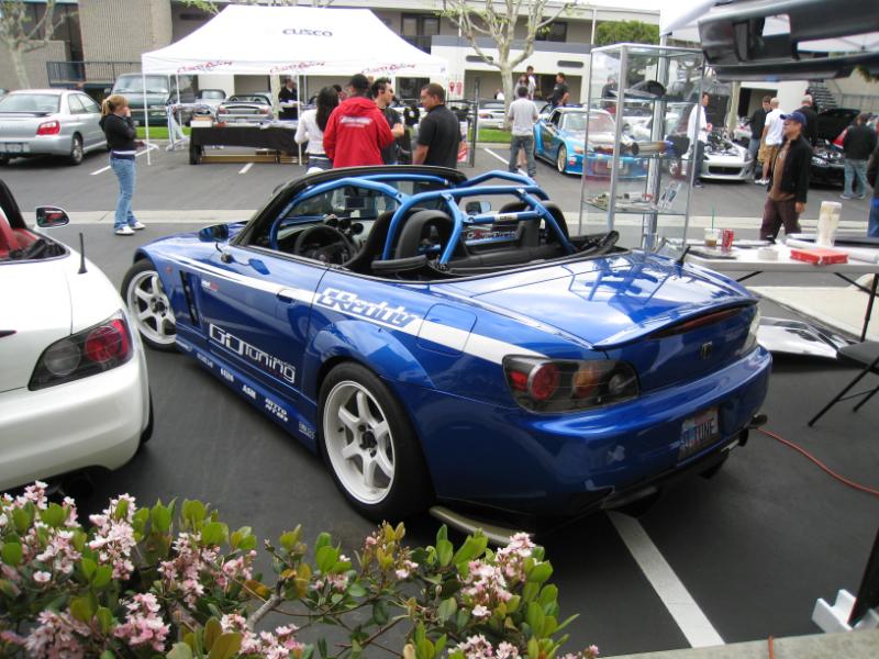

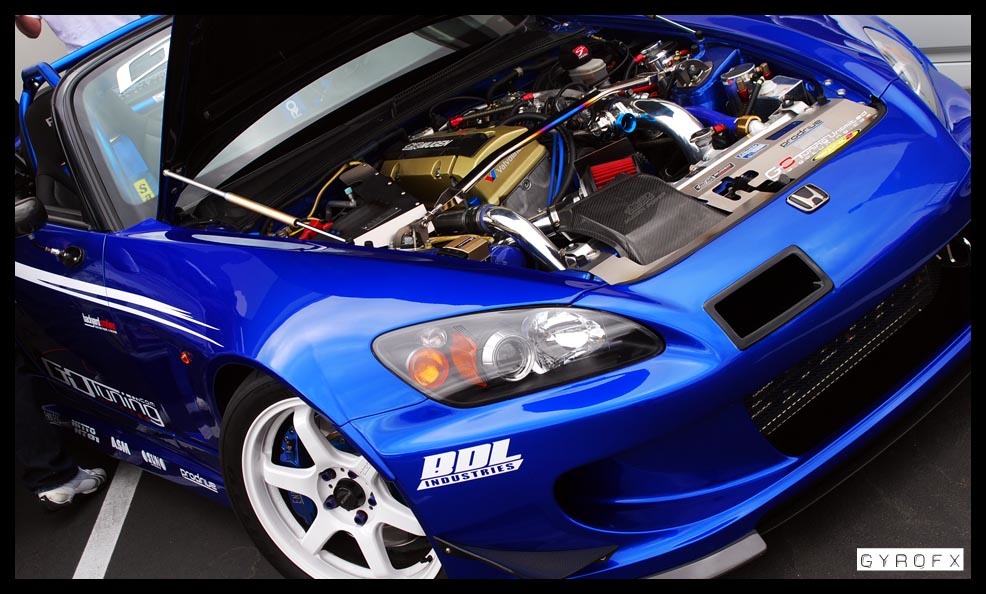

Ich hab gestern per Mail ein paar Fotos von Tommy's S2000 bekommen. Tommy ist von GoTuning und ebenso begeisterter S2000 Besitzer.
Schöner Umbau wie ich finde ![]()

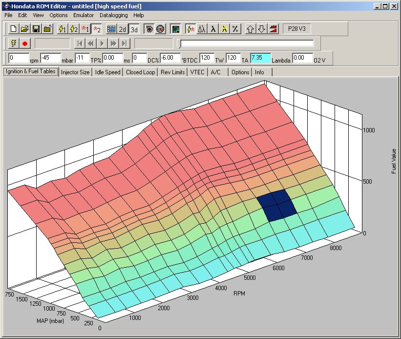

Die Achsen sind doch beschriftet. Die Z-Achse ist die Einspritzmenge, die X-Achse ist die Drehzahl und die Y-Achse ist der gemessene Unterdruck im Saugrohr. Für die DK-Stellung (also die Last) gibt es andere Kennfelder. Dies ist hier also nur eins von vielen.
So, und nun mach mal das Beispiel und geh mal auf das Kennfeld bei einer Drehzahl und schau was für Einspritzmengen sich ergeben sobald der Saugrohrunterdruck verändert wird. Sagen wir mal so ca. 20-30mbar..

Hab mal ein Bild der Hondata Software bigefügt. Da sieht man das Kennfeld.
Ich befasse mich ja grade etwas intensiver mit der Steuergeräteprogrammierung da ich jetzt mein Hondata Steuergerät habe und mich in die Software reinarbeite. Von daher hab ich gelernt dass die Einspritzmengen und Zündwinkel nicht jedesmal anhand der Eingangsparameter Saugrohrdruck, Drehzahl, Temperatur, DK-Stellung usw. berechnet werden, sondern nur aus der Tabelle abgelesen werden. Und zwar genau die Werte die man da vorher reingespeichert hat. Das System ist nicht intelligent und rechnet nicht in Echtzeit die Mengen aus. Da wird nur blind und blöd ein Wert aus einer Schublade geholt und weitergegeben.
