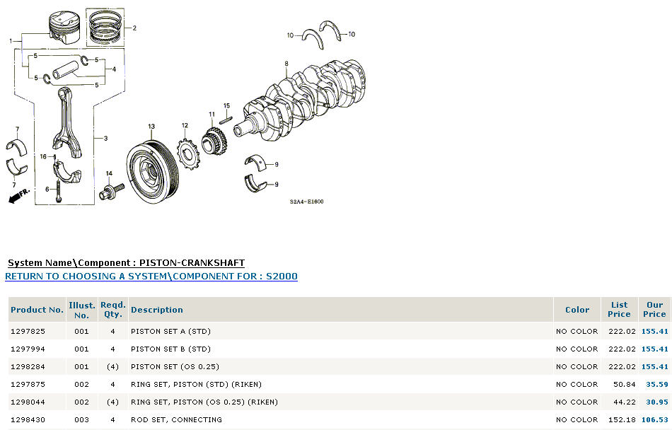

Na, wolln wir mal ein paar Fehler korrigieren
Die Original Kolben sind nicht aus Gusseisen. Sind auch nicht aus Alu-guss, sondern geschmiedete Alu-Kolben (sog. Slipper Kolben) die nachträglich bearbeitet wurden.
Die Original Pleuel (die bei Dir gebrochen sind und damit den Schaden ausgelöst haben) sind ebenfalls schon Schmiedeteile allerdings aus Spezialstahl.Die Originalteile kosten wohl auch nicht über 1.000,- Euro wenn man ein wenig sucht. Hier mal ein Auszug aus dem Online Parts Catalogue von Majestic Honda Parts Online:
edit: weil die Grafik ein wenig klein ist hier die Preise: ein Kolben: 155,41 US$, ein Pleuel: 106,50 US$ -

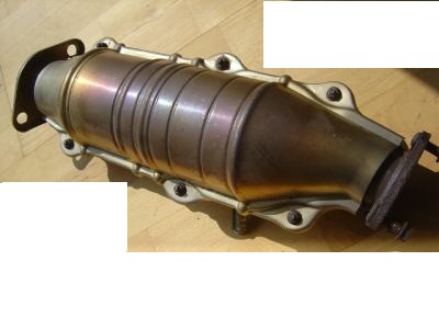

Ist der nicht geschraubt? Hier mal ein Bild (hab ich von Farid (HH-S2000) geklaut
Oder ist da nur das Hitzeblech dran fest? -
