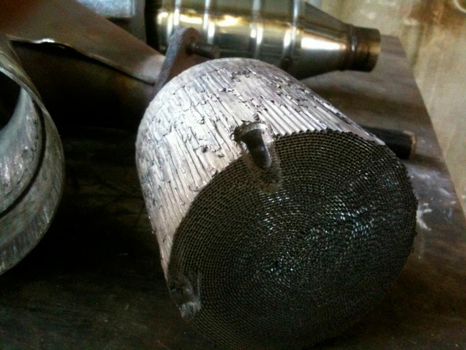

Na dann hab' ich die relevanten Bilder mal rauskopiert. Auf dem ersten und dritten Bild sieht man den Abdruck der Lambdasonde der sich ergibt wenn der Kateinsatz lose wird und gegen die Diagnosesonde rappelt.
Im letzten Bild sind sogar geschmolzene Stellen zu sehen. Der Kat wurde zu heiss und die gelötete Verbindung ist aufgegangen. Dann wird der vordere Kateinsatz nach hinten gedrückt bis ihn die Lambdasonde stoppt. Wenn man länger damit rumfährt entsteht solch ein Abdruck und die Lambdasonde wird zerstört. -
