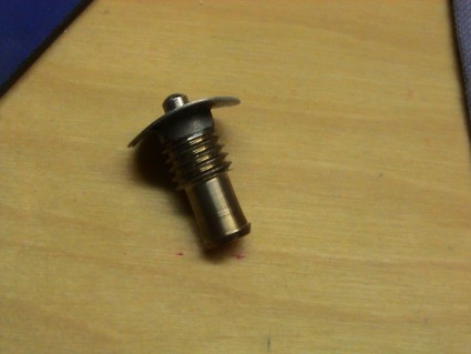

Hi Ratte,
es ist ja keine Klebung im herkömmlichen Sinne, die zu verklebenden Teile besitzen zusätzlich noch Unterschnitte um eine mechanische Verbindung zu erreichen.
Da kannst du den S2000 dran abschleppen !!!
Aber knirschende, knarzende Waschdüsen hätte doch auch mal was
Und warum zweifelst du an der Waschstraßenfestigkeit, die sind doch lackiert (sogar mit Haftgrund
). und wegstehen tut da auch nichts woran sich die Bürsten verfangen könnten.

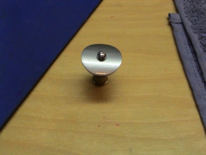

Danke Uwe,
natürlich kann man die Düsenköpfe (also die "Nippel") auch lackieren. sieht poliert aber besser aus find ich.
Auch kann man die Seiten der Abdeckungen noch mit einer Phase versehen. Werd das bei den nächsten mal machen.
Irgendwann muß man aber mal irgendeine Version machen, sonst dauert das ewig. Will halt die möglichst perfekte Lösung anbieten.

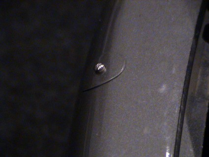

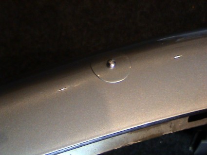

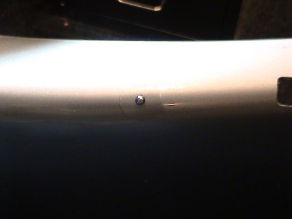

und so sieht das an der Schürze aus.
Wenn man die Teile mit der Konterschraube richtig festzieht hat man praktisch keinen Spalt mehr zwischen Abdeckung und Schürze. (Auf dem Foto ist die Abdeckung nur mit doppelseitigem Klebeband locker befestigt.) -

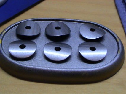

dann der Lack und Klarlack drauf

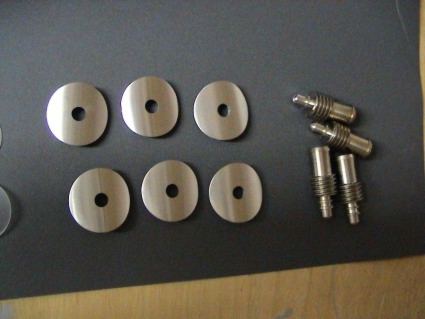

mit geeignetem Kleber (flüssiges Metall)werden die Düsen und Abdeckungen "unlösbar" miteinander verbunden
Anm.: Die "Nippel" stehen hier auf dem Foto zu weit raus, ist nur zusammengesteckt. -

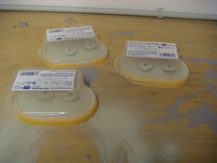

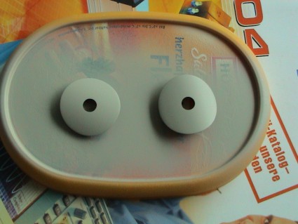

dann kommt der Haftgrund drauf.
Die "Lackierkabinen" sind von Edeka

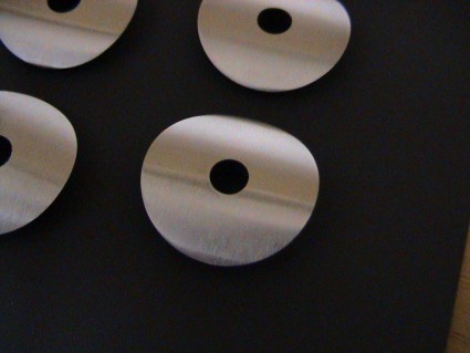

sodale, die Serienproduktion kann beginnen

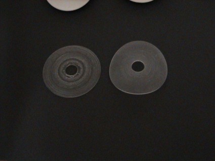

was bisher geschah:
ich hab Kunststoffscheiben in 0,6mm Dicke hergestellt und entsprechend der Stoßstange verformt
Die Kunststoffteile werden in Edelstahl gegossen und geschliffen -
