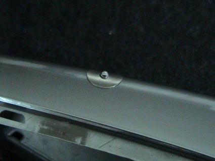

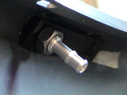

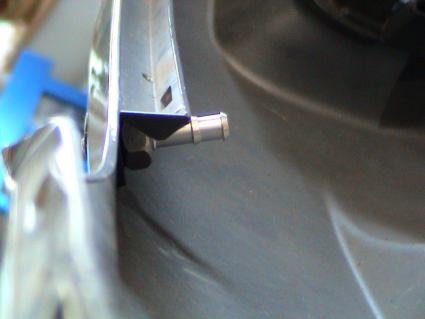

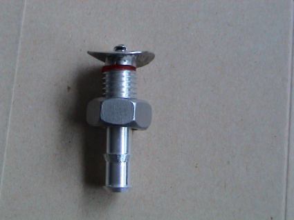

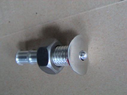

hier nochmal ein paar Bilder:
so sieht dia Abdeckung von vorne aus. Ist noch im
Rohzustand
, wird noch sandgestrahlt und lackiert, oder poliert, falls jemand auf Chrom steht.
Das Material er Abdeckung ist "medizinischer Stahl" (Chrom 21%, Molybdän 6%, Wolfram 6%, 67% Kobalt)
Dehngrenze 570 N/mm2, Zugfestigkeit 734N/mm2; E Modul 194000 N/mm2; Bruchdehnung 10 (A5%), Wärmeausdehnungkoeffizient 25/550°C 14,5x10-6K-1, Dichte 8,3 g/cm3, Schmelzbereich 1309/1417°C, Vickershärte HV10 = 286
ich glaub was besseres können wir nicht kriegen
, kannst du sogar als künstliche Schädeldecke verwenden das Zeug ![]()
Hier nochmal ein Bild auf dem zu sehen ist, wie die Abdeckung von vorne aussieht. wie gesagt der Stahl ist noch nicht bearbeitet, daher die Flecken.
hier der eingeschraubte Zustand, man sieht auch wie dünn die Abdeckung ist (0,6mm)
nochmal die Verschraubung im Detail
Wie gesagt Brünieren würd ich das nicht, das rostet sicher nicht, da kannst du Salzsäure drüberschütten. Wenns "unsichtbar" sein soll lackieren, andernfalls polieren oder sandstrahlen oder bürsten.
