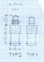

Neuester Stand der Dinge.
die Düsen gehören nochmal modifiziert, sollen kürzer werden.
es wird also zwei leicht unterschiedliche Düsen geben, dann kann man die original "Unterlegschienen" verwenden ohne Änderung.
bei den Abedckungen brauchts ja 4 verschiedene, weil die Krümmungen der Stoßstange an allen Düsen unterschiedlich ist.

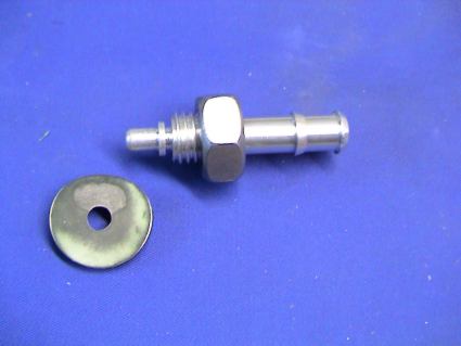

Ich hab mal eine komplette Waschdüse als Prototyp hergestellt.
Die Düse ist noch die alte (lange) und aus Alu. Die Abdeckung ist noch nicht bearbeitet und poliert, sondern noch im Rohzustand nach dem Gießen, muß also erst noch sandgestrahlt und/oder poliert werden.
hier die Einzelteile
und so wird das zusammengebaut aussehen
somit steht die Konstruktion.

Ok hier wie versprochen die ersten Fotos vom Waschdüsen-Prototypen
hier die neue Waschdüse. Man erkennt das Gewinde, mit dem die Düse gegen die Abdeckplatte verschraubt wird. Die Maße der Düsenöffnung hab ich von den Original übernommen, damit der Durchlaß den original entspricht. Loch für den Wasseraustritt ist noch keins drin, muß ich erst testen wo das am besten plaziert wird. Wird wohl eher ein Schlitz als ein Loch.
Der Prototyp ist aus Alu. die definitive Düse wird aus Edelstahl sein.
natürlich ist die Düse innen hohl ![]()
Hier nochmal der Vergleich Original und hc-Düse (hubbsclean
Die Abdeckplatte hab ich gerade aus Edelstahl gegossen, ist aber noch zu heiß um da ranzugehen.
Bilder vom fertigen Teil demnächst.
ein paar kleine Modifikationen sind noch nötig, aber die Düse ist soweit abgeschlossen. Jetzt gehts an die Abdeckplatte ![]()
