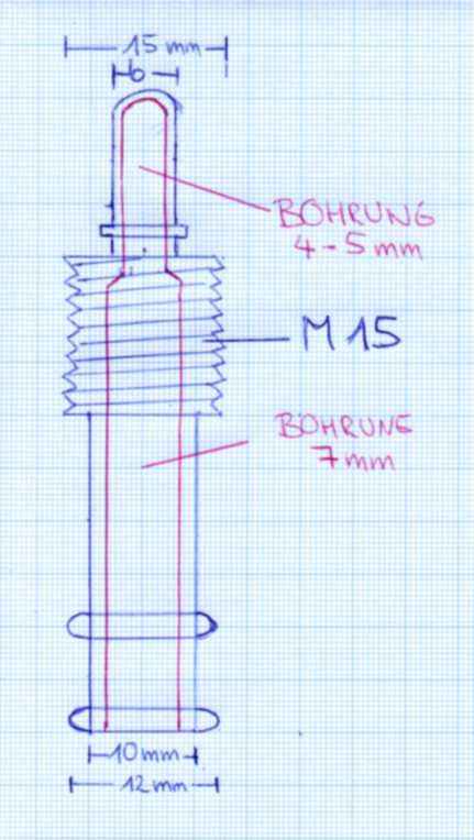

    Nachdem die Nachfrage bereits am ersten Tag doch recht groß ist hab ich gleich mal neue völlig Waschdüsen konstruiert.
    Man kann also die alten behalten, die neuen laß ich aus Metall herstellen, ich hoffe das geht aus V2A, Messing sollte kein Problem sein
    hab gerade mal die Skizze (s.u.) an meinen Metallbauer geschickt
    [Blockierte Grafik: http://www.tf4u.com/forum/index.php?t=getfile&id=6731]
    Die Skizze zeigt nur die reine Düse, oben kommt dan die Abdeckplatte (siehe mein zweites Posting) drauf
    @ Ratte
    man beachte das M15 Gewinde zur Befestigung an der Schürze, die hält bis 340 WinkTwisted
    hubbs
    wenn noch jemand Verbesserungen hat ruhig melden, ich bin für jede Anregung dankbar. Es soll ja nicht nur mir gefallen Wink

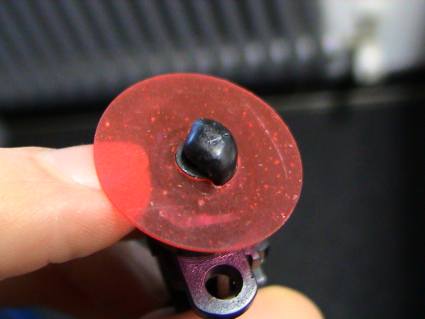

    und hier die neue verbesserte Version.
    Die Abdeckung ist nun nur noch 0,6 mm dick und an die Form der Waschdüsen angepasst, also nicht mehr einfach nur irgendwie oval (mußte ich bei der alten Lösung machen, weil ich ja zunächst bündige Düsen hatte und diese nachträglich nicht mehr zentriert werden konnten, außerdem lagen sie ja tiefer und somit braucht es eine Schrägung, damit der Wasserstrahl nicht von der Abdeckung behindert wird)
    Die Teile sind noch in (rotem)Kunststoff ausgeführt. wird aber auch V2A werden.
    Also Interessenten bitte melden Wink

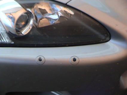

    Hallo allerseits,
    würde gerne das Interesse an meiner Waschdüsencleaning Variante testen.
    Wer Interesse an der Lösung hat bitte melden. Ich gehe davon aus, daß das als workshop abläuft (ich hoffe ja immer noch auf die Unterstützung von Oliver_f Wink )
    Preise kann ich noch nicht sagen, weil das wohl entscheidend auf die Stückzahl ankommt. Wenns nur ein paar Interessenten sind werd ich das in Handarbeit machen, bei größeren Stückzahlen werd ich mir eine "Fließbandproduktion" aufbauen.
    Der Einbau wird wohl ca. 30 min dauern.
    Nachteil der Lösung:
    Die Waschdüsen sind nicht absolut bündig, wie ich das früher hatte, sondern man sieht die dünne (0,6mm) Abdeckung. (Fällt aber wohl kaum auf. Hatte letztens die Diskussion mit einem BMW Fahrer, der hat behauptet seine Waschdüsen wären garantiert bündig. Dem war aber nicht so Twisted Evil Will damit nur sagen, das ist ihm noch nie aufgefallen, weil man ja auch normalerweise daraus keinen solchen Hipe macht wie wir das (zu Recht Cool )tun.
    Vorteil:
    schneller Einbau OHNE LACKIEREN.
    schnell und einfach rückbaubar (falls Käufer/Sammler wieder Originalzustand haben will) und dadurch auch kostengünstig und ohne Risiko die eine Lackierung immer mit sich bringt (Farbunterschied, Risse etc.)
    Alle Abdeckungen werden aus V2A Stahl hergestellt und in Wagenfarbe lackiert
    Hier noch ein paar Fotos:
    zunächst meine alte Lösung.
    die Abdeckung ist hier 2mm dick und die Löcher sind oval, alle Kanten angeschrägt. Trägt also relativ viel auf. (fällt aber auch nur auf dem Detailfoto so stark auf, am Fahrzeug ist das nicht so schlimm, wenn man nicht gerade darauf fixiert ist Wink )
