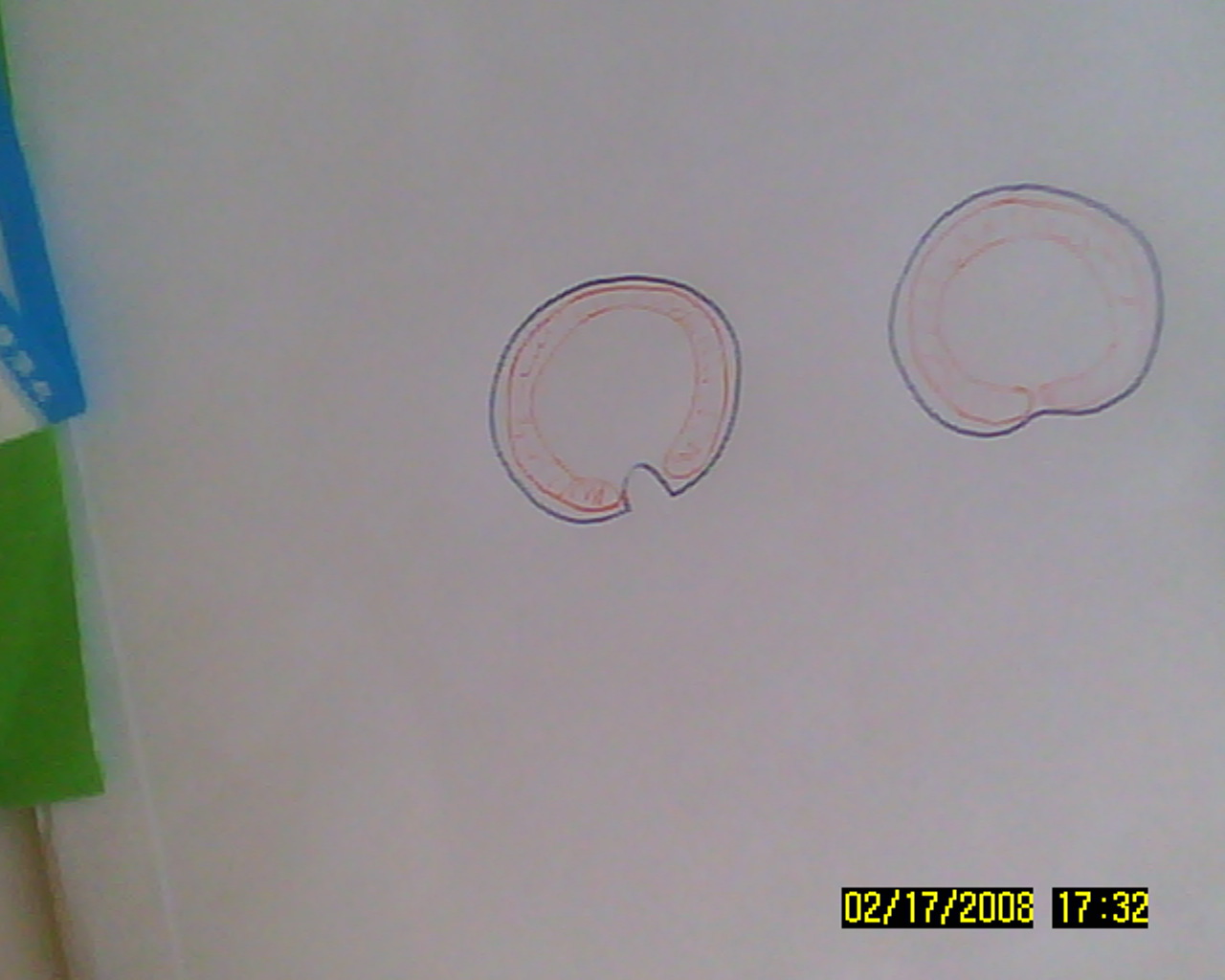

ZitatOriginal von Los Eblos
Keinerlei Vorwurf in Deine Richtung. Diese Passung da ist einfach lieblos realisiert. Und nun suche ich eben nen Weg, das bis zum 5.4. DSK beständig verklebt zu bekommen.
*arroganzmodus an*
also bis zum 5.4. schaff nichtmal ICH das ![]()
*arroganzmodus aus*
hab nur die spycam hier und mit der trifft man halt das Objekt schlecht, aber ich denke man erkennt was ich meine.
also der Splint (rot) dreht sich durch das Öhr (blau). ich schleif die "Ecken" aus uns dehn den Splint auf, damit der sich nicht mehr drehen kann. Dann noch mit Kleber befestigen, damit er nicht seitlich rausgehen kann.
links das Bild wie es sein sollte, rechts so wie es leider produziert wurde.
Hi Lars,
generell würd ich mal das stärkste Produkt von loctide nehmen also das rote (nicht mehr lösbar).
Die Verbindung verbessere ich indem ich zwei kleine "Nasen" reinschleife und dann den Splint etwas aufbiege, damit er sich in den Kanten verkrallen und damit nicht mehr drehen kann. So war´s ja original auch gedacht, aber die Passung von Splint und Hebel ist halt unter aller S.. und genau die verbessere ich halt.
