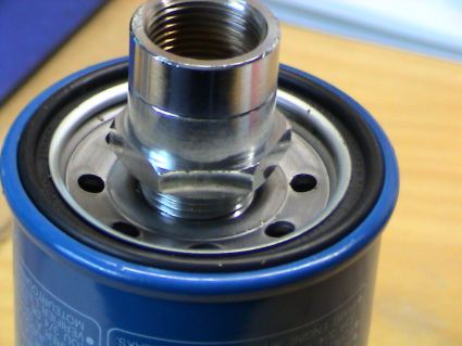

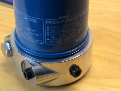

Also Zusammenfassung:
tomo hat den purelux PH1F03 drauf. der ist mit dem GReddy bündig und wird mit 22Nm angezogen.
Ich hab den mit der Nummer 04154-PR3-E00
Der ist kleiner und wird laut Aufdruck mit 10 - 14 Nm angezogen ![]()
also die Hälfte des obigen !!!
Dieser Filter ist aber meiner Meinung nach absoluter Müll, weil sich die Dichtung mitdreht. Es ist auch noch so ein Dichtungsring dabei, der bringt aber zumindestens in Kombi mit dem GReddy überhaupt nichts, weil der Filter gar nicht weit genug reingedreht werden kann, damit die Dichtung überhaupt greifen könnte (siehe Fotos oben)
Mein Fazit: Zumindestens in Kombi mit GReddy NUR den PureLux PH1F03 verwenden, mit dem andern gehts sicher schief
werd mir mal den PH1F03 besorgen und dann sehen wir weiter!!!

Hallo,
ich hab mir gerade einen Ölfilter vom Händler geholt.
Der ist aber ziemlich klein. Hab mal ein Foto reingestellt, kann jemand bestätigen, daß das der OriginalHondaS2000 Filter ist???
Also wenn er das ist, dann wundert mich, daß nicht schon mehr S2000 ihren Filter verloren haben.
Warum?
Darum!
schraubt man den Filter in den GReddy (oder Motorblock)sieht das so aus
Das Gewinde ist zu lang, (wie ich ja schon oben vermutet habe) Das heißt die Schraube hält praktisch nix. Der einzige Halt wird durch die Klemmwirkung des Gummies auf der Stirnseite des Filters erzeugt. Der Gummi ist aber nicht wie sonst üblich fest am Filter befestigt sondern LOSE !!! Das heißt der dreht sich einfach mit, sobald die Friktion nachläßt.
Für mich eine absolute FEHLKONSTRUKTION !!!!!!!
Auf der anderen Seite ist die Lösung unseres Problems damit einfacher geworden, weil man ja eigentlich nur den Gummi am Filter befestigen muß (Kleber?!) oder nen Filter nimmt, bei dem der Gummi am Filtergehäuse festgemacht ist.
Der Filter muß schon verdammt festgezogen sein, damit sich der Gummi nicht dreht.
Ich schaffe es nicht den Filter so stark gegen eine Tischplatte zu drücken, daß sich der Gummi nicht mitdreht !!!
Sobald nur die kleinste Lockerung auftritt ist die Friktion weg.
Also ich hab jetzt wirklich Angst den Filter so befestigt zu wissen.
Eine einfache Lösung wäre es eine Distanzhülse ca. 5-7mm zu benutzen und einen Sprengring draufzumachen.
Hat jemand schon mal den Stutzen wo der Ölfilter draufgeschraubt wird ohne Ölfilter gesehen? Ist das eine Ebene und da schaut ein Gewinde raus, oder ist da nochmal ein Absatz vor dem Gewinde???
Will jetzt keine Sauerei in der Garage machen, daher die Frage !!!
