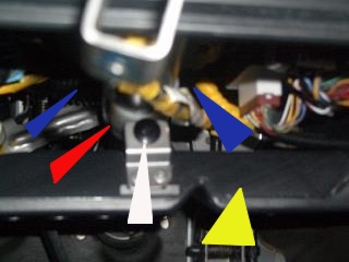

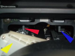

die Bedieneinheit bleibt an der Lenksäule, es sind 4 Schrauben für die Lenksäule. zwei unten (die Schelle) und zwei oben (unter der Bedieneinheit, also rein topographisch Bedieneinheit nicht um diese abzunehmen, brauchts ja nicht wirklich)

Übrigens gibt es weiter hinten im Fußraum noch zwei weitere Schrauben an der Lenksäule. Wenn man die auch noch löst, läßt sich die Lenksäule noch etwas weiter absenken (was aber in den meisten Fällen nicht nötig ist).
das sind ja genau die Schrauben auf dem oberen Bild. Die mußt du aber schon lösen, damit du die Lenksäule richtig weit runterkriegst willst ohne sie zu verbiegen!!!

das obere Bild zeigt die untere Befestigung der Lenksäule, also die im Fußraum mit dem Lüftungsteil, aus dem die heiße Luft für den open Modus kommt
Das untere Bild ist die Befestigung direkt unter der Bedieneinheit am Lenkrad.
Also insgesamt 4 Schrauben, zwei im Fußraum, zwei unter dem Lenkrad. Unten löst sich die Schraube oben die Mutter.
Aber wenn du die Schraubengröße meinst, die ist gleich
ach ja, die Verkleidung um die "Bedieneinheit" kriegst du ab, wenn du drei Schrauben unter der Plastikverkleidung derselben löst, dann jannst du die einfach abnehmen. Beim wieder draufmachen mußt du halt ein wenig mit dem Gummi um das Zündschloß fummeln, der löst sich leicht, sonst passts nicht 100%ig. -

Lenksäule absenken:
zuerst entfernt man die Luftungsvorrichtung (gelber Pfeil) durch ziehen am Kunststoffclip (weißer Pfeil), dann löst man die beiden Schrauben (blaue Pfeile, Schrauben auf dem Bild nicht zu sehen) um die Schelle (roter Pfeil) zu entfernen.
obere Befestigung besteht aus zwei Schrauben (roter und blauer Pfeil) Das weiße Teil (gelber Pfeil) ist die Bedienungseinheit an dem sich die Schalter für Blinker/Fernlicht befinden.
Wenn man nun das Bedienfeld schräg positioniert, also so, daß der linke Teil der Bedieneinheit noch ein wenig von der Schraube (roter Pfeil) gehalten wird und der rechte Teil komplett frei liegt, hat man auf der rechten Seite den Fensterheber etc. Schalter aus dem Weg und dann kann man die linke Seite unter Fernlichtbetätigung entfernen. -
