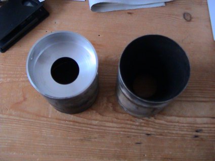

hier mal ein Bilder von bisherigen Varianten
einmal mit konischem Abschluß
also eine Seite Trichter wie auf Uwes Bild (schwarz lackiert) und auf der anderen ein konischer Abschluß.

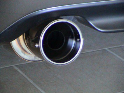

schwarz (berlina black; glänzt leider recht stark, matt wär besser) lackiert eingebaut.

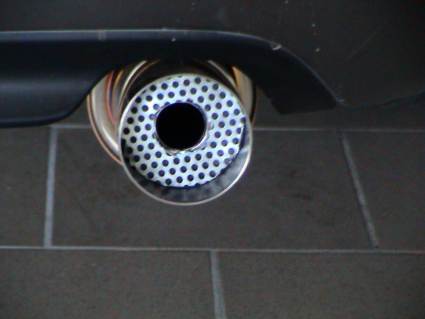

eine Fotomontage von einer Endblende die ich nächste Woche mal reinschrauben werde. die Löcher werden dann konzentrisch angeordnet sein und ca. 8mm tief werden. alles schwarz lackiert. -
