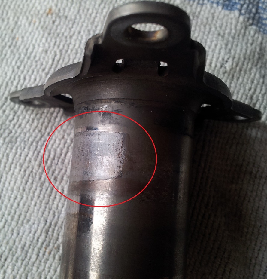

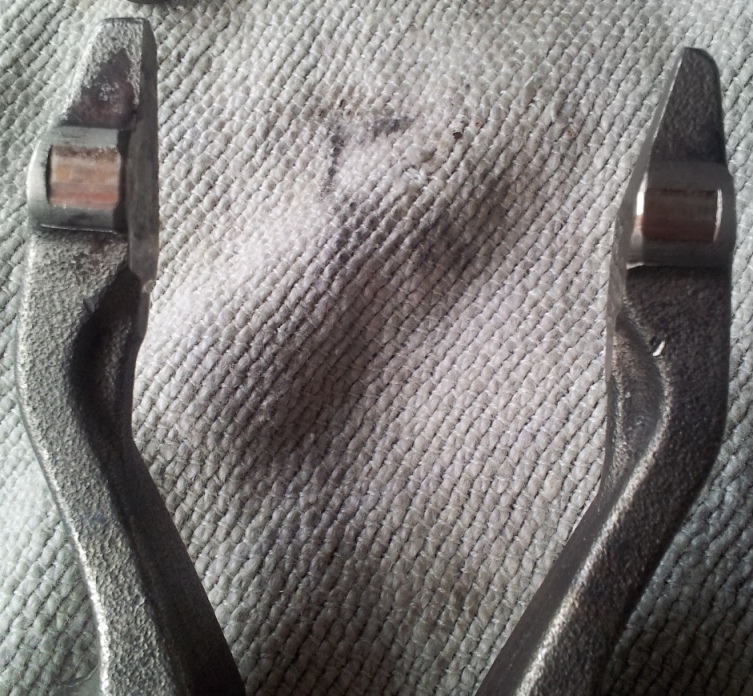

Nach langer Zeit und vielen km mit einer Kupplung die einfach sau schwer zu treten ist, genauso mit gequitsche und geknarze, habe ich vor über einem Jahr den Geberzylinder + Leitung zum Nehmer ausgetauscht.
KEINE BESSERUNG
Danach habe ich den Kugelkopf eingefettet, quietschen war erstmal weg.
Kupplung ging immer noch schwer, bzw. hatte diesen Hubbel beim drücken des Pedals kurz nach dem lösen der Kupplung.
Letztes Jahr entschied ich die Kupplung komplett neu machen zu lassen.
Anfangs ging sie sehr leicht.
Nachdem das Auto 5 Monate überwinterte war das drücken eine Qual.
Bis zum lösen ging es recht schwer, dann kam ein sau schwerer Punkt der mit einem satten Druck und einem Knacken überwunden werden musste.
Machte kein Spaß.
Also Kupplung selber auseinander genommen.
Was haben wir gefunden:
Führungshülse Ausrücklager hat genau diesen Hubbel
und Ausrückgabel hat Einlaufspuren
Beides erneuert und ordentlich eingefettet.
Jetzt geht sie leicht wie ne Feder ![]()
