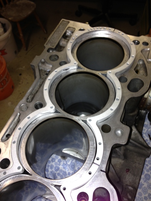

Wer hat schon mal von euch so ein Block gart eingebaut? Die Passgenauigkeit ist sehr fragwürdig. Hab nun mal angefangen an den Stellen wo es nicht passt leicht ab zu feilen. Es darf ja auch nicht verkantet eingebaut werden. Nachdem es dann einigermaßen rein flutscht hab ich an den Stellen wo ich nicht gefeilter ein großes Spalt maß. Sollte das Ding nicht überalle gleichmäßig anliegen?

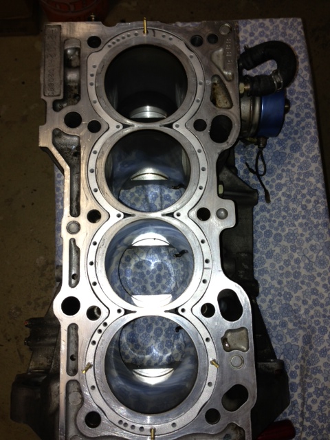

Hatte keinen Motorschaden!!!! War fast alles inordnung nur brauchte ich mehr als 1L Öl auf 1000km hat aber auch vor dem Kompresor umbau begonnen zu steigen
Hab ein greddy verbaut für die Abstimmung
Verschleiß erscheinungen am Pleullager, Einlassventile und Abstreifringe. Öl hat er eigenlich nicht verbrannt höchstens nur auf einem Zylinder, der sieht vom Verbrennungsbild so aus aber auch nicht das es für so viel Öl reicht ich weiß echt nicht wohin das alles veraschwunden ist auf dem Boden sind nie Ölflecken gewesen.
Juhu ich habs echt mal geschaft den Motor auszubauen und zu zerlegen, Bilder und Details folgen wieder.
Noch ne Frage: Die Pleullager und Hauptlager stimmen die mit dem Motor vom 97-01 Honda Prelude H22A4 überein? Mein Motorenbauer könnte direkt vom OEM Hersteller bestellen aber in seinem Katalog ist der S2000 nicht hinterlegt. Hab ein bischien gesucht und auf die Info vom Prelud gestossen stimmt das?
