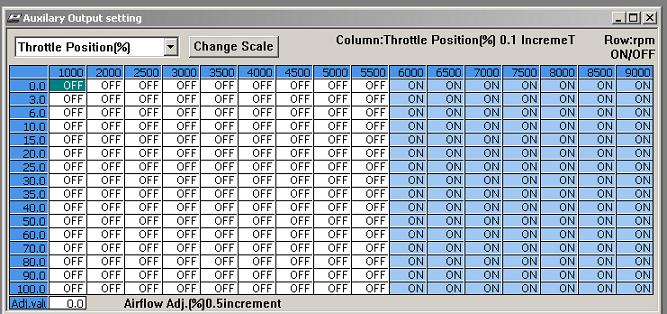

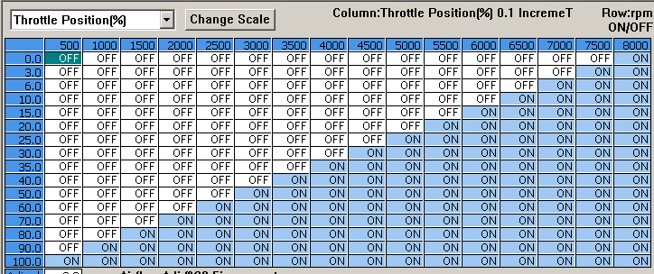

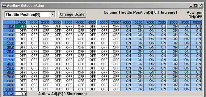

hab bis jetzt die Vtec Tabelle bei 6t gesetzt wie es stock. Die Vtec Tabelle wie sie im Handbuch ist ist bisl komisch.

bin ja grad dabei mich da einzulesen, der Vtec dürfte eigelich nich funktionieren, da ja das Kabel getrennt ist und durch das Ultimate durchgeschleift wird, um das zu schalten Müssen die Jumper 16 und 17 richtig gesetzt sein beim 17er ist ein Tippfehler in der Beschreibung nicht in der Tabelle aber da bin ich mir auch noch nicht so sicher, hab schon soviel über diesen Jumper gelesen was sich auch immer wieder wiederspricht
damit der V-tec schaltet muss man anscheinend einmal beim "Map Select" den "Auxiliary Output Setting" ankreutzen und dann in der Tabelle die einzelen punkte von off nach on schalten.
Nun bleibt noch die Frage wann man on stellen soll. Wie in der beschreibung oder generel ab 6t umdrehung egal welche stellung die Drosselklappe hat.
und dann noch wegen der Skalarisierung? Bei 8t hörts auf kann man aber ohne probleme auf 9000 stellen fängt bei mir dann halt erst ab tausend rpm an.
wenn ich da was falsch verstanden habe bitte ich um korrektur.
