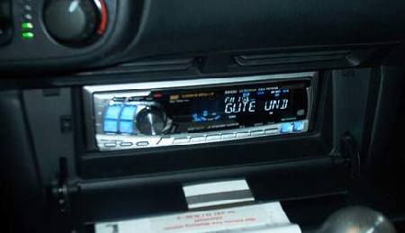

    Bei dem Radio ist auch eine eigene FB mit dabei, aber mit dem Adapter (KCE-865B) meine ich das man die Serienmäßige Lenkrad-FB weiter verwenden kann.
    Auf das Radio gibt es die in Deutschland inzwischen übliche 2Jahre Garantie.
    Es wird von mir in einem ganz normalem HiFi-Laden gekauft und von denen gibt es auch eine richtige Rechnung.
    Ich biete mich halt als Mittelsmann an da ich einfach von diesem Radio begeistert bin und günstiger kommt man an diese Quallität nicht ran.
    Ich habe auch gerade das Prospekt eingescannt (Fotos, Beschreibung, Technische Daten). Wer Infos haben möchte dem kann ich das gerne zumailen (3,5MB).
    Aufgrund einer nachfrage habe ich jetzt mal einen Kombipreis mit Alpine Lenkradadapter verhandelt und ein gutes Angebot bekommen!
    CDA 7876RB für 369€
    Lenkradadapter 95€
    Summe einzeln: 464€
    Als Komplettpaket für: 440€
    Ach ja nur so zur Info der 6fach MP3/CD-Wechsler läst sich auch anschließen und kostet 399€.
