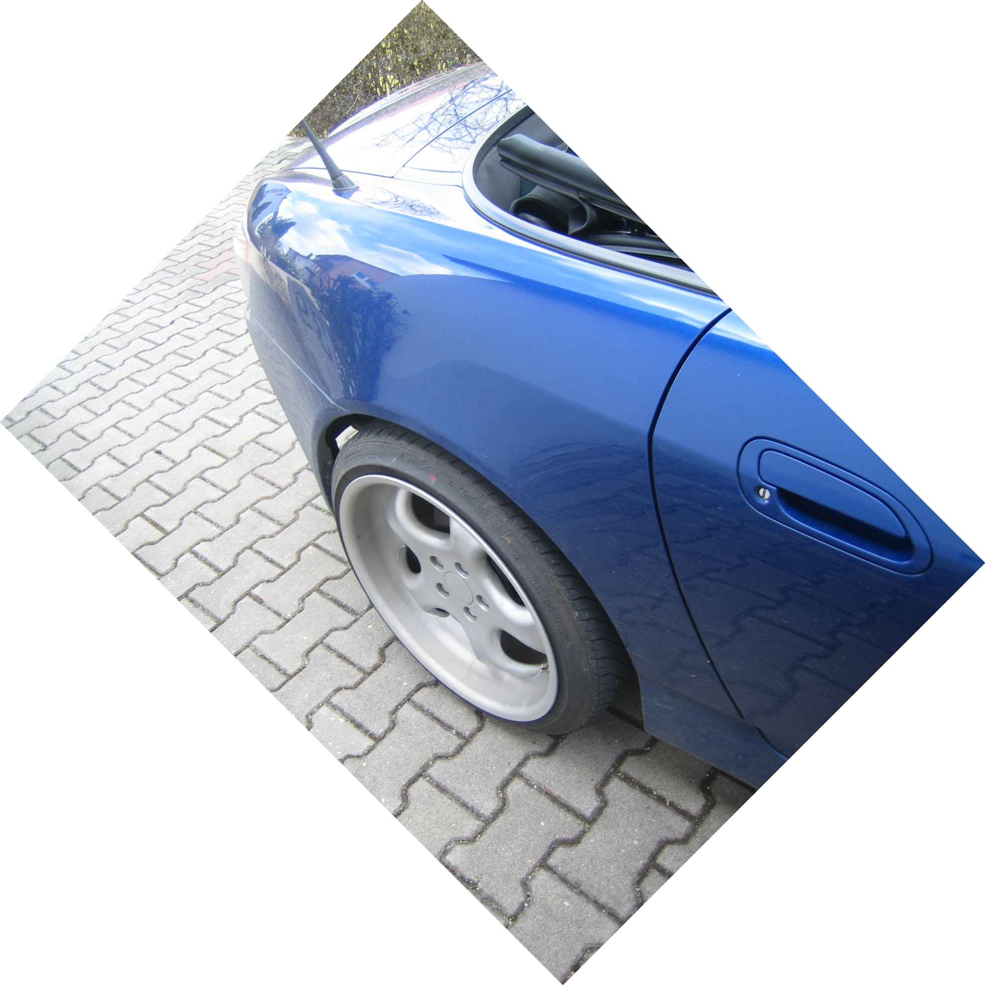

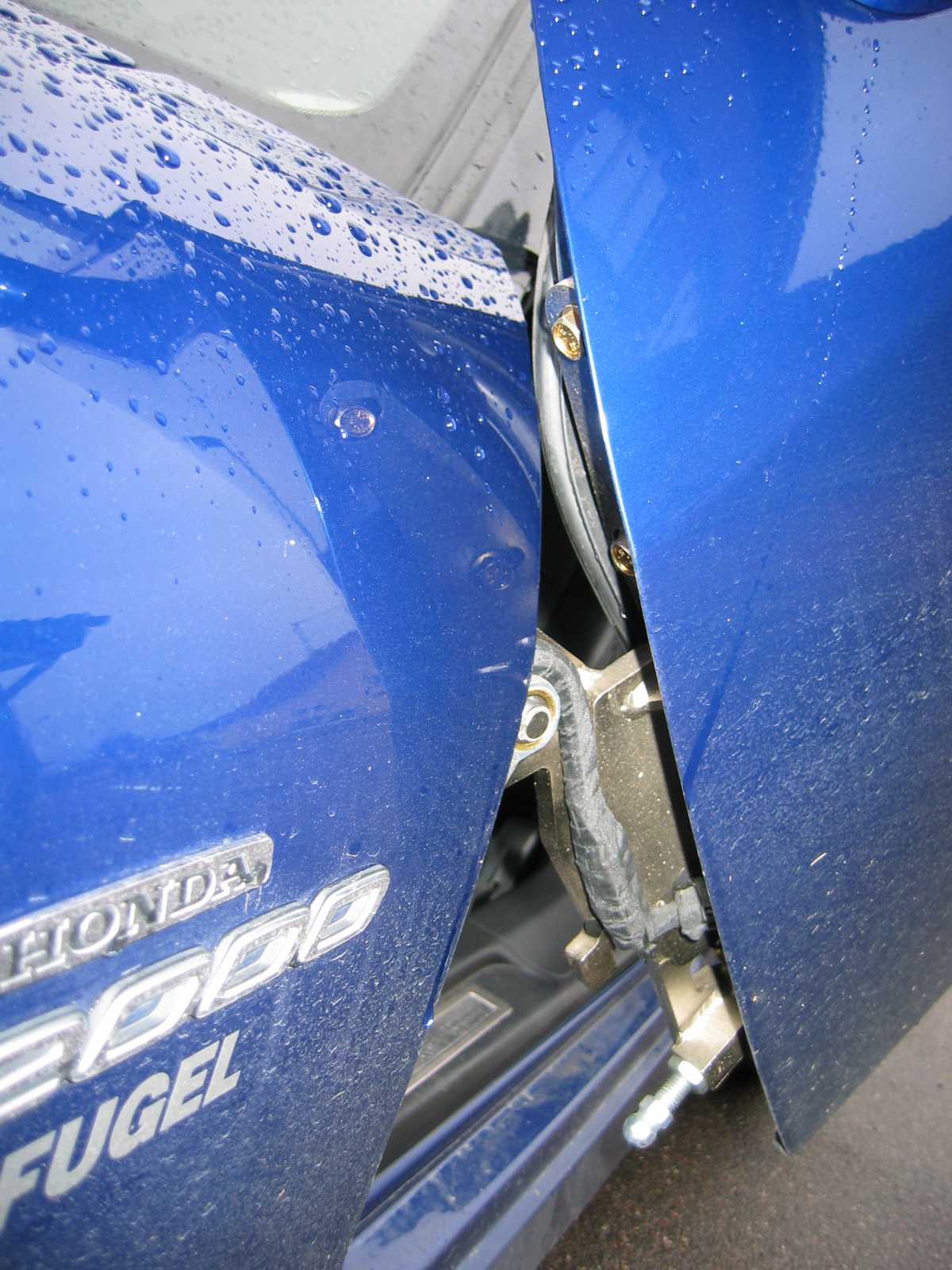

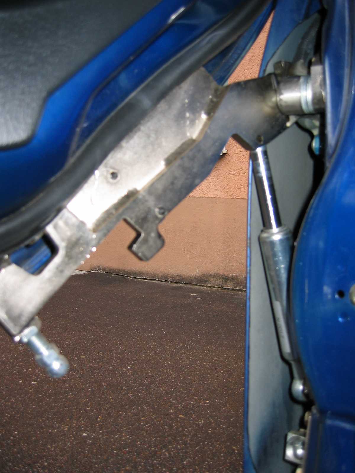

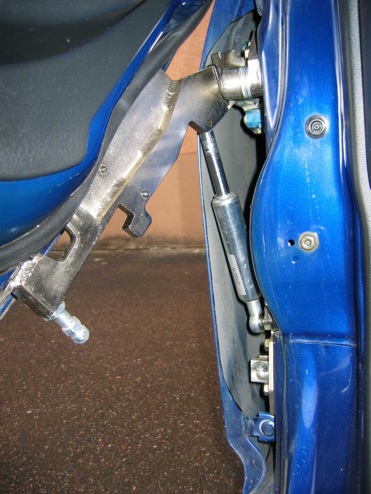

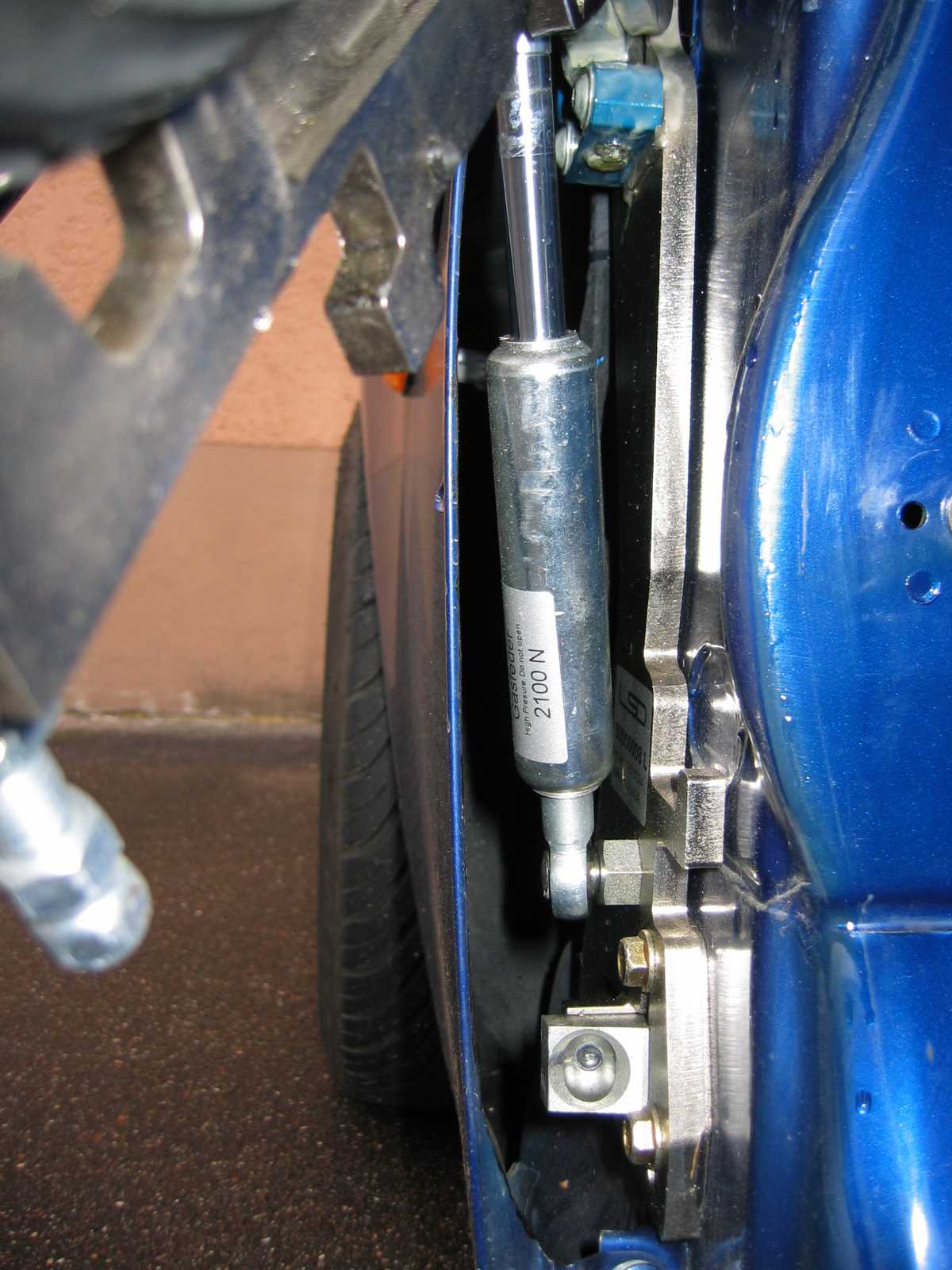

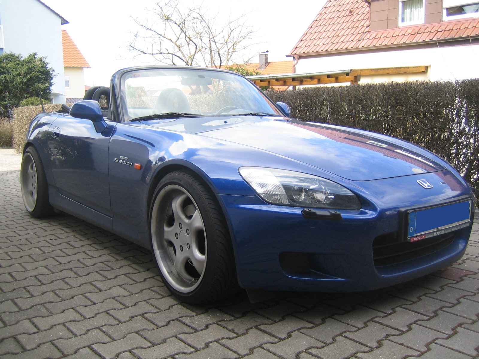

Hier ein paar Bilder auf die schnelle. Sorry aber Auto ist zur Zeit dreckig wie sau. Ich werd nach dem polieren nochmals welche machen... Hoffe diese haben genug Aussagekraft. Wenn noch von irgend was ein Detaibild brauchst mußt mir nur sagen...

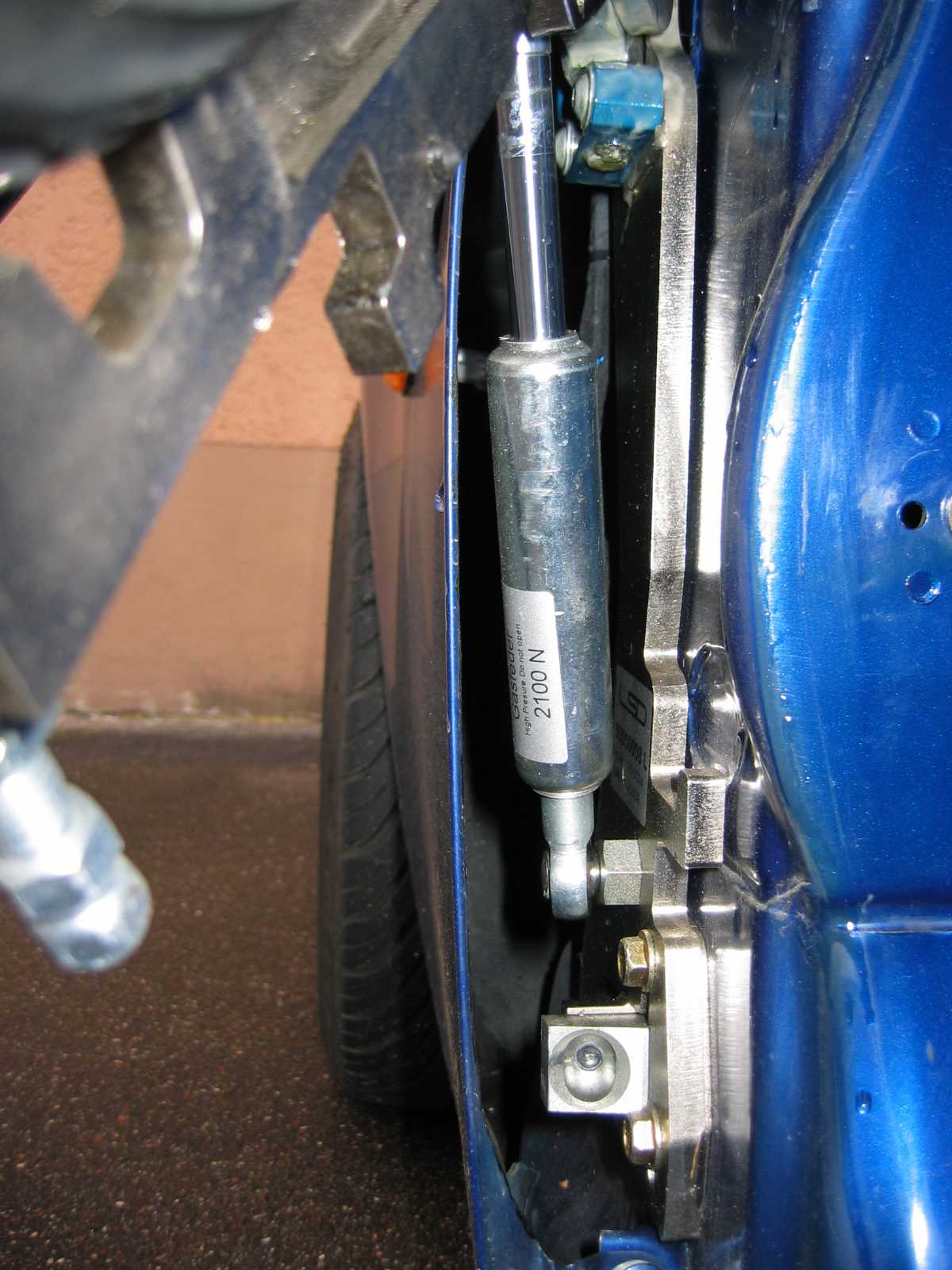

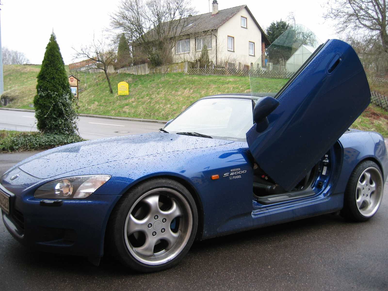

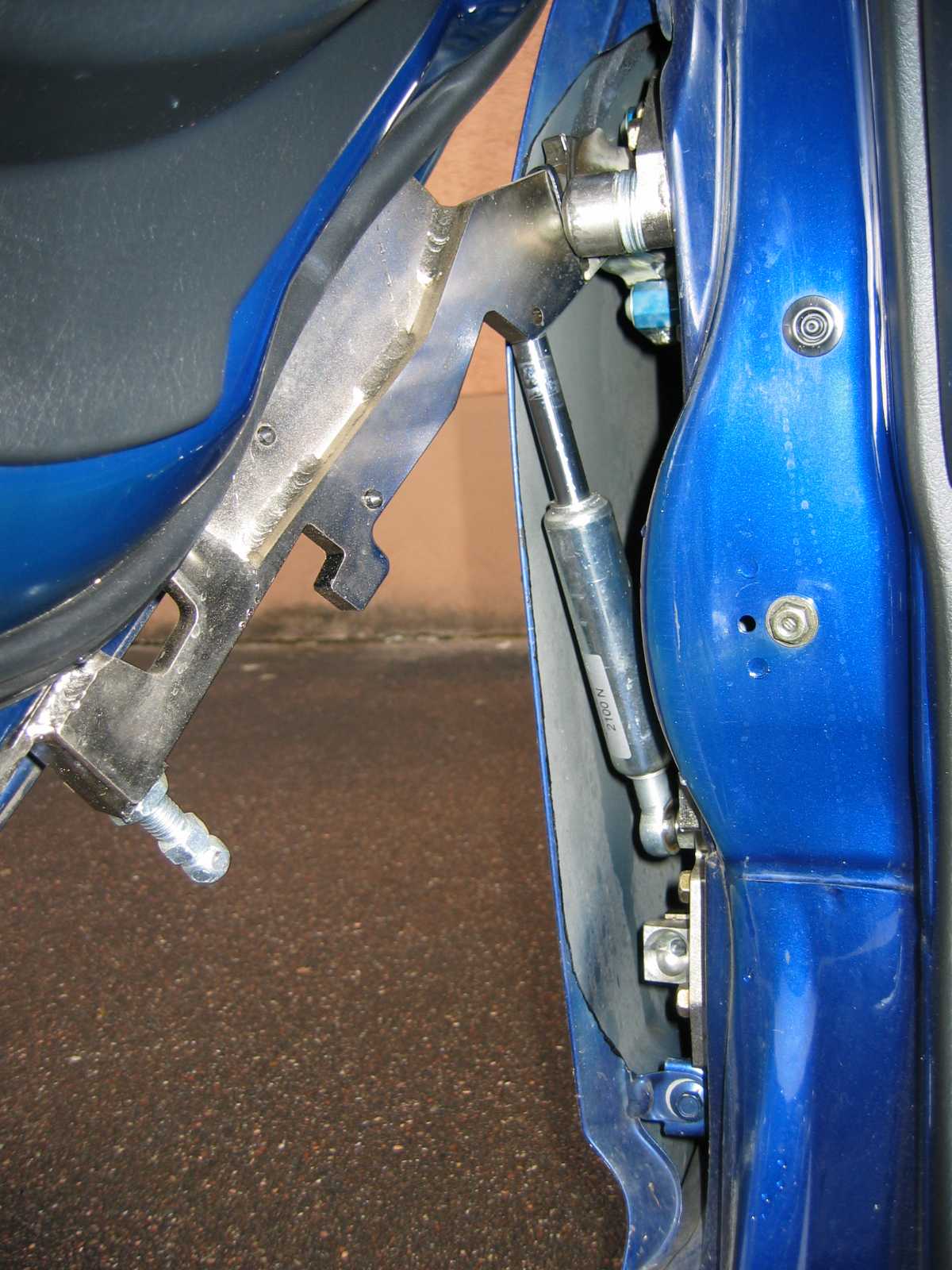

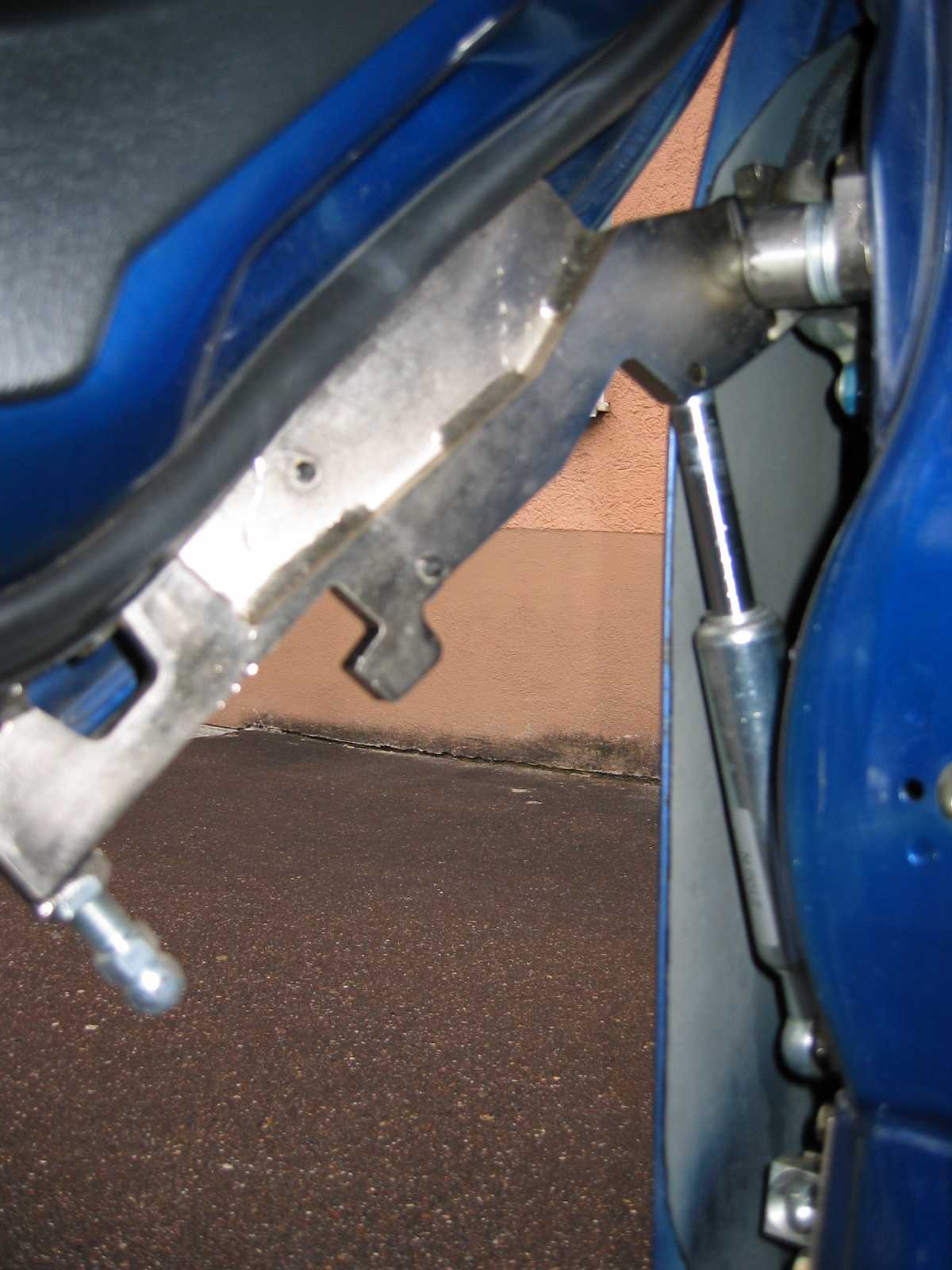

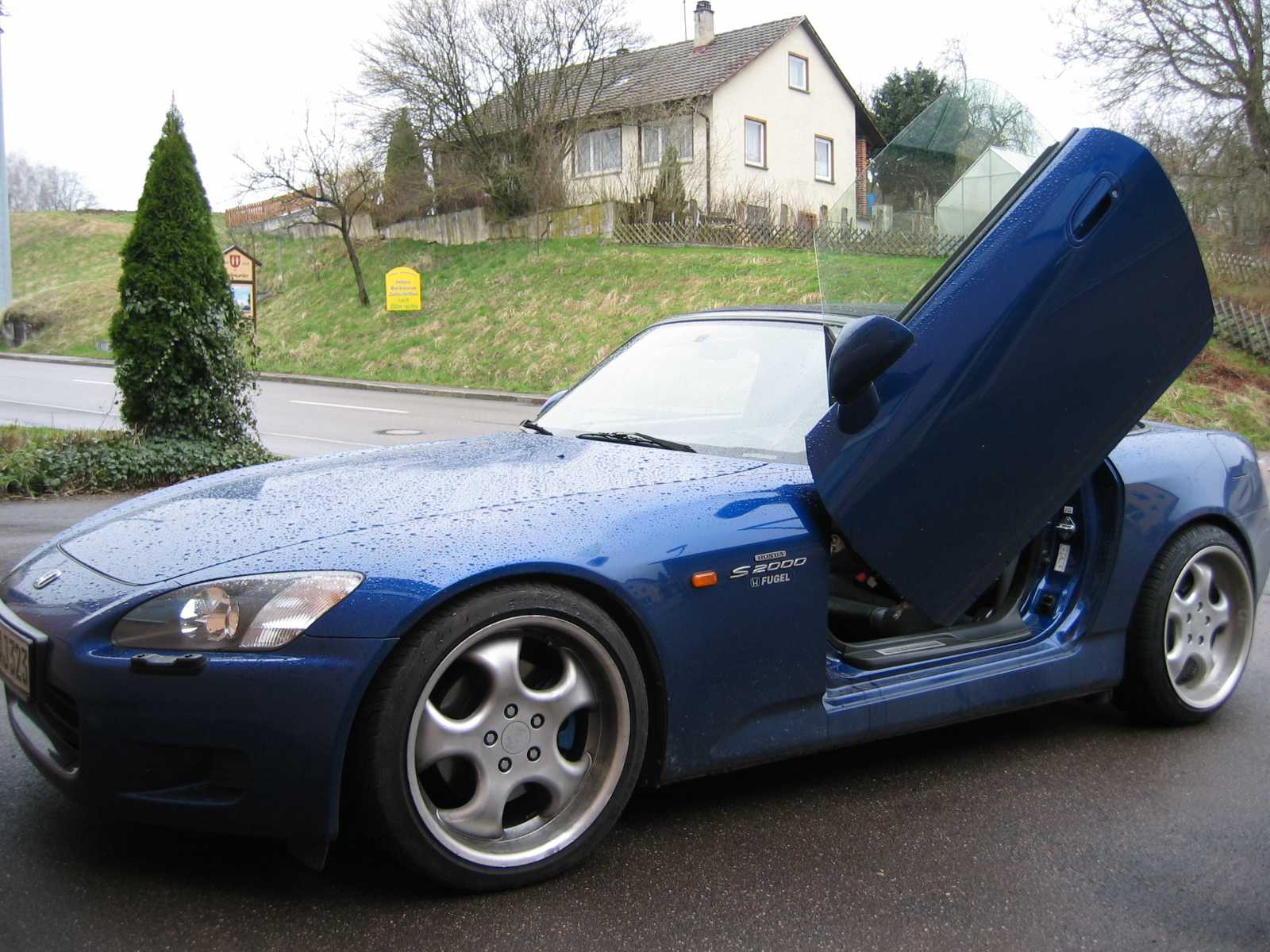

Ich habe mir die Flügeltüren auch bei TSS machen lassen. Damit bin ich wirklich zufrieden.
Gute Arbeit geleistet. Jedoch haben se mir noch was an den Reifen und den Federn gemacht und das war nicht so toll. Wen kennst denn dort. Tel. öfters mal mit denen weil die das einfach net in den Griff bekommen und ich jetzt die Rennerei habe.
Kannst hier mal nachlesen was für Probleme ich jetzt hab....http://www.s2k.de/forum/thread.php?threadid=17582
Aber die Türen sind klasse. Immer wieder ein Hingucker

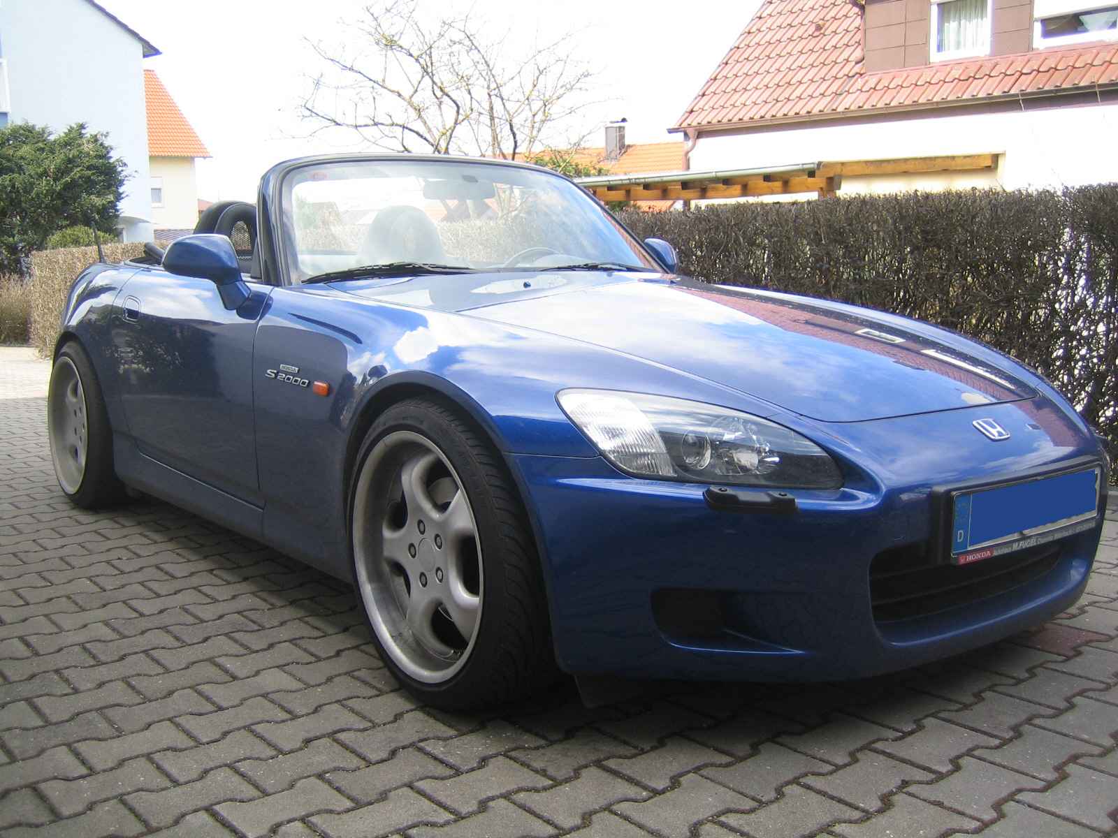

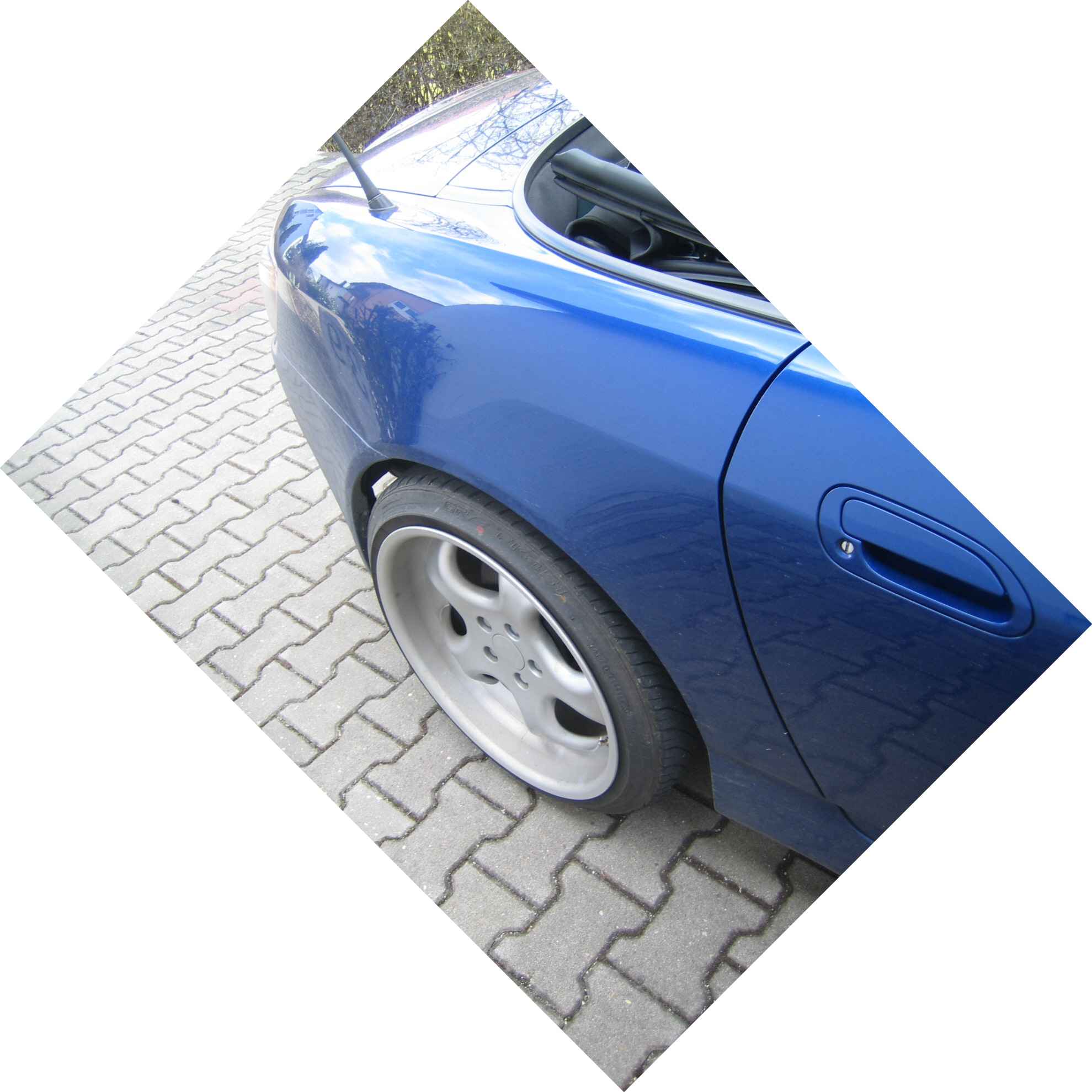

Hier noch auf die schnelle 2 Bilder von heute.

Spurverbreiterung 20mmJa, die Räder stehen etwas über die Kotflügel über. Es wurde hinten auch gebördelt und etwas gezogen.

Bei gelegenheit kann ich ja mal ein Bild posten...
