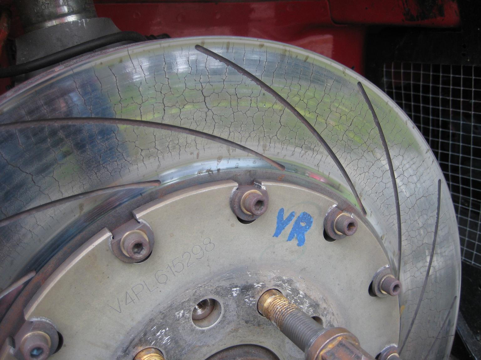

    Original von Los Eblos
    Wie die Risse da bei der F2000 aussehen, find ich aber uncool...
    Bei 'nem richtigen Rennwagen würden sie wahrscheinlich sagen: "Die sind gerade erst gut angefahren."
    Lars, ich hab mal bei einem Rally-Event ein Renn-Auto gesehen (glaub, das war ein Seat Leon o.ä.), dem hab ich mal ins Radhaus geguckt. Die Scheiben waren über und über mit Rissen übersäht. Glaub ich hab das auch fotografiert, muß mal suchen, ob ich das noch finde...
    ...darum meinte ich ja, die flächigen Risse machen mir gar nicht mal soooo Sorgen, seit ist die Bremsscheiben von diesem Rennauto gesehen habe.
    [Edit]...hab die Fotos gefunden.
    Hier:
    Deswegen werde ich jetzt auch neue Tarox F2000 für vorne bestellen.

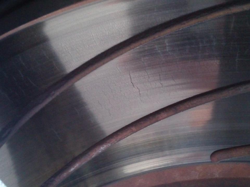

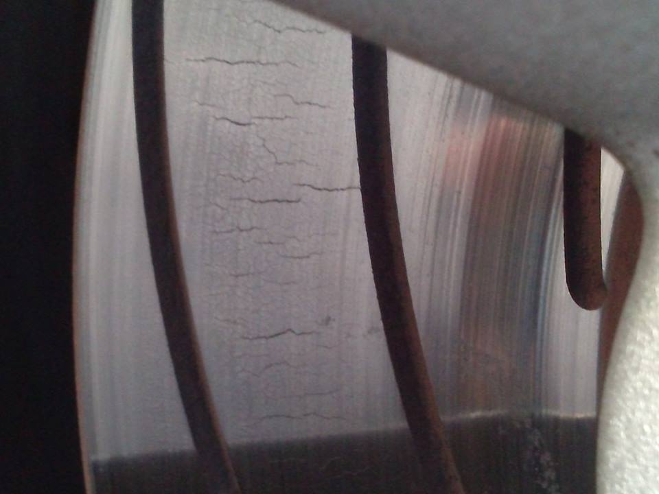

    Bernd: Diese flächigen Risse sind wahrscheinlich wirklich bedenkenlos. Da bin ich völlig Deiner Meinung. Wie gesagt, wenn ich mit dem Finger da drüber fahre, fühlt sich das völlig glatt an.

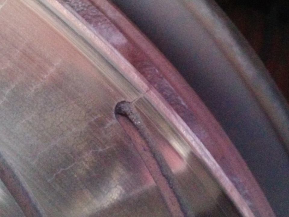

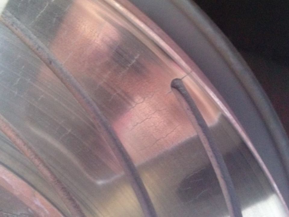

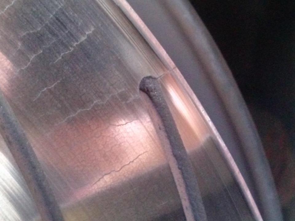

    Aber das da am Scheibenrand, zwischen Schlitz-Ende und Scheibenrand, das ist mir wirklich nicht geheuer... :?

    ich war heute mit meinem S bei Honda, um TÜV und Inspektion machen zu lassen. Als sie mir heute Mittag den S wieder gaben, machte der Werkstatt-Yogi mich auf "Hitzerisse an den vorderen Bremsscheiben" aufmerksam und empfahl mir, die Scheiben zu wechseln.
    Ich weiß, daß meine Scheiben schon seit ner Weile solche hitzebedingten Strukturen auf der Oberfläche haben. Richtige Risse (wie sie hier schon desöfteren z.B. von UncleHo gepostet wurden) sind das meiner Meinung nach aber nicht. Denn wenn ich mit dem Finger drüber fahre, fühlt sich das total glatt an.
    Trotzdem hat der Werkstatt-Typ mich nun doch ziemlich nervös gemacht und ich weiß nicht, ob es evtl. wirklich besser wäre, die Scheiben zu wechseln.
    Hier mal ein paar Fotos, die ich auf-die-Schnelle mitm Handy gemacht habe, ohne die Räder zu demontieren.
    Was meint Ihr? Ist das Scheibenbild "normal"? Oder sollte ich mir wirklich neue besorgen?
