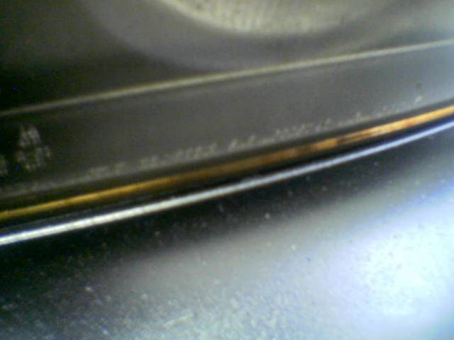

getrocknetes Öl auf der Heckleuchte:

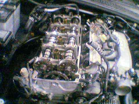

Zylinderkopf ohne Abdeckung:
Die "richtigen" Fotos folgen, wenn der Film voll und entwickelt ist ...

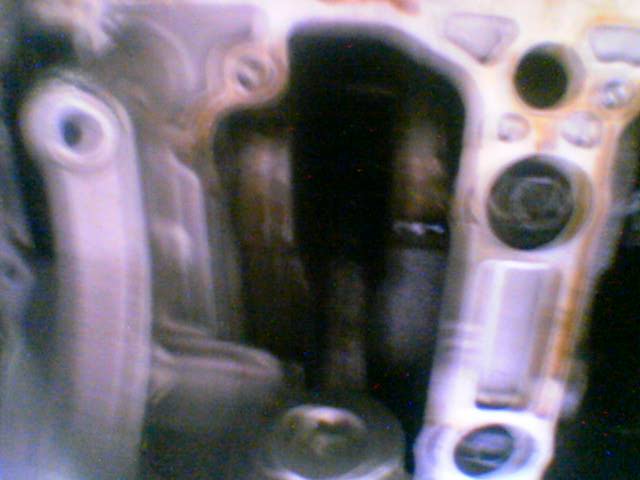

war da, man war sehr freundlich hilfsbereit, leider zu dunkel, um ordentliche Detailfotos zu machen (ich brauche echt ein Makro-Objektiv fuer die Spiegelrefelex).
Als wir zu dritt um den Motor rumstanden und ich nachfragte, woran es denn jetzt gelegen haben kann, schoss aus einem der Mitarbeiter heraus: "Materialfehler", aber sein Kollege überstimmte ihn sofort. Tja ...
Als erstes wurde mir die Ölwanne präsentiert, in der sich ungefähr zwei handvoll münzgroßer Metallfetzen fand. Das Foto hat das Nokia gemeinerweise verschluckt, oder ich war zu doof, abzudruecken.

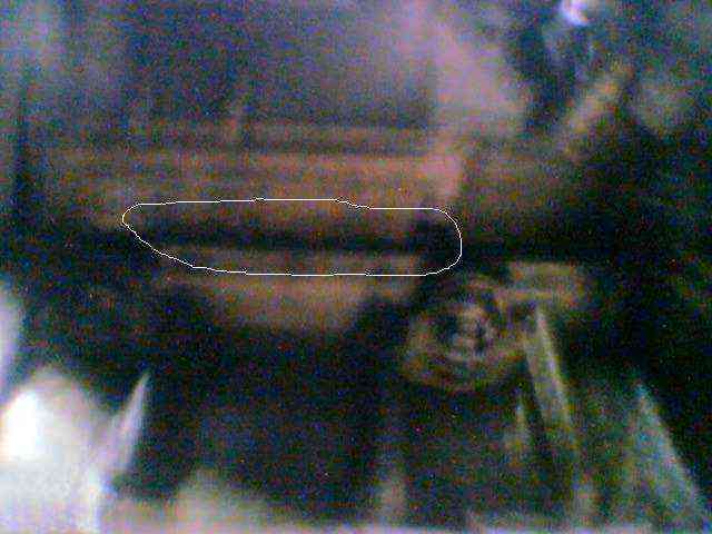

Im ersten Zylinder ist der Kolben festgebacken durch Ueberhitzung, die Pneuelstange ist abgerissen, hat sich quergestellt und den Block durchstoßen. Das grandios verwackelte Foto (mit links, in der rechten Hand balancierte ich halt die richtige Kamera) zeigt einen knapp 3-4 mm breiten Riss:
Ein (nichtssagender, verwackelter, unterbelichteter) Blick von unten in den Zylinder:

Pics haette ich SOOO gerne gemacht - da hat man einmal sein 7650 nicht dabei, weil man's übers Wochenende gegen ein Triband-Handy eines Kollegen getauscht hat, und dann sowas - der Ölfilm war spektakulär, das rückwärtige Nummernschild war nicht mehr zu lesen, so dicht.
