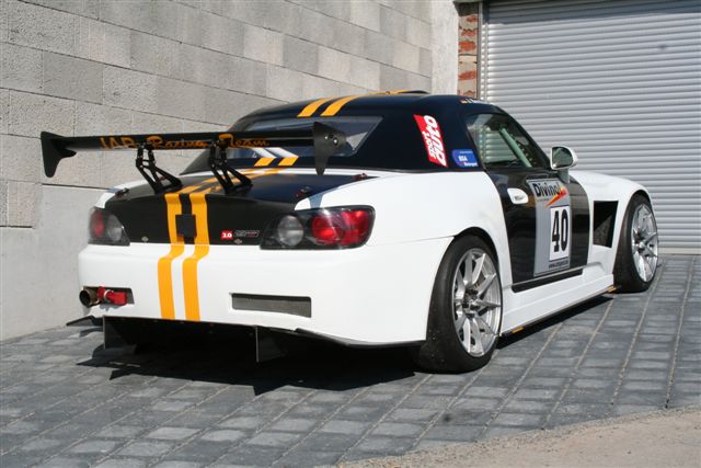

    Der Sitz ist hinten am Anschlag Blech unten und hinten (um mehr Gewicht nach hinten + tiefer zu bringen, jetzt 50/50 % Gewichtsverteilung!!!), Sitz ist ohne Schiene befestigt!!! Bei 1,84m Größe war die Sitzposition beschi....., Pedale+ Lenkrad 7cm länger, jetzt passt es wieder :thumbup:
    Motorleistung ist noch unbekannt.
    Ich suche noch immer einen gescheiten Prüftstand im Rhein-Neckar-Kreis! Wer kennt einen????????????? :?:
    Die Kosten bei so einem Projekt, keine Ahnung, wie will man die Eigenleistung, Freundesleistung etc. bewerten???
    Noch macht es Spaß und die Kosten liegen für das Ergebniss wie Rundenzeiten-, Handlingsverbesserung noch im Rahmen.
    Wobei es jetzt langsam richtig teuer wird, noch meht Gewicht runter, einzeldrossel, ECU usw. sind die nächsten Maßnahmen.

    auf die schnelle fällt mir folgendes ein:
    Carbonteile: Bodykit J´s racing komplett (Gfk/Karbon)
    +Türen, Heckklappe, Motorhaube, Ansaugtrakt, Kardanwelle, Heckflügel, Hardtop.
    Fahrwerk: DOUBLESIXX Alu, stärker Aufhängungsgummies, verstellbare obere Sturzlager, Spurstange Uniball hinten.Felgen vorne und hinten. Vordere Aufhängung verstärkt9x17, Domstrebe Alu
    Alukühler
    zusätzl. Motorölkühler.
    Hinterachse kurze Übersetzung, Antriebswelle mit Aluspacern. Hinterachsdiff m. Ölkühler und Pumpe.
    Große 4Kolbenbremsanlage vorne (330mm Scheiben) und hinten (280mm Scheiben)
    Serienamaturen entfernt, Stack Drehzahlmesser und alle wichtigen Rundinstrumente mit Warnfunktion und Max/Min Anzeige.
    Lenkradsäule, Pedale verlängert, Recaro "Hans" Schalensitz am tiefsten hintersten Punkt montiert.
    Cardiff Überrollkäfig, Feuerlöschanlage, Trockenbatterie.
    Scheinwerfer vorne gegen "MiniTeile" ersetzt und diverse andere Gewichtsoptimierungen.
    Kotflügel verbreitert, vorne mit Luftauslässen.
    Fächerkrümmer Mugen, Auspuffanlage "Singel" als Einzelanfertigung 70mm Rohre und 100 Zeller Renkat HJS.
    Motor, Schrick Nocken, Ein und Auslass bearbeitet, Ventilsitze überarbeitet, Verdichtung erhöht, feingewuchtet.
    Mugen Steuergerät.
    mehr fällt mir jetzt nicht auf die schnelle ein.
