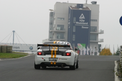

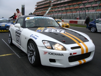

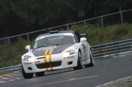

    J´s Racing Kit beinhaltet nur Front u.Heckstoßstange und Schweller
    Die Kotflügel sind Eigenbauten aus Blech, Carbonausführung ist in Auftrag gegeben.
    Hardtop ist Eigenbau aus Carbon, "Abdruck vom Serienhardtop", mit Kunsstoffheckscheibe und Luftzuführungshutze.
    Eigenbauteile sind nur für den Rennsport, sicherlich nicht so passgenau wie Großserien und Straßenzulassung ziemlich unmöglich!
    der J´s Kit paßt schon 100% :thumbup:, liegt an mir ;-),ich habe die Stoßstange nur locker für das Foto aufgeschoben und der Halter mit Kotflügel gehört noch etwas gerichtet (die hatten beide schon Feindkontakt).
    Richtig die original Heizung ist Sackschwer.
    Ich werde auf jeden Fall bei DIVINOL TOURENWAGEN CUP starten und eventuell noch das ein oder andere Langstreckenrennen auf der Nordschleife.
    das Leergewicht dürfte unter 1100 kg liegen, genaueres erst nach einem wiegen.
    Felgen vorne + hinten 9 X 17.
    Distanzscheiben 20mm, waren nur notwendig um die größere Bremse unterzubringen.
    da ich sehr viel Sturz vorne und hinten fahre, sieht es nicht ganz so extrem aus, mit Seriensturz würde es nicht unter die Kotflügel passen!
    Die Fronthaube besteht aus 2 Lagen.
    Ein Teil der Tragkonstruktion (untere Lage) Haube (Blech) muß herausgeflext werden.
    Grösse ca 15 X 15 cm. Die Aussenhaut der Haube bleibt unberührt.
    Ändert nichts an der Funktion, sieht man nur von unten.
