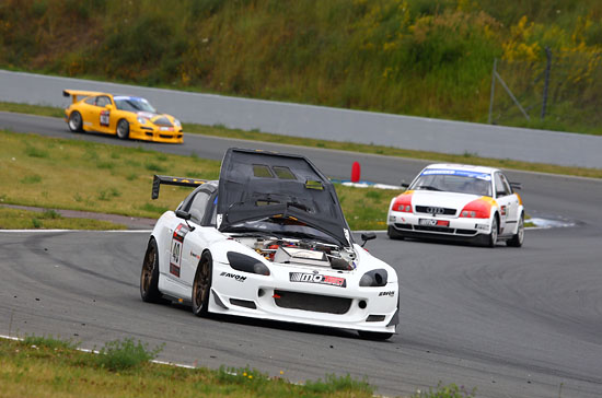

ZitatOriginal von Igor
Haube, welche Marke?
Selfmade Carbon, ist schon wieder repariert, leider jetzt ein paar Gramm schwerer ![]()
