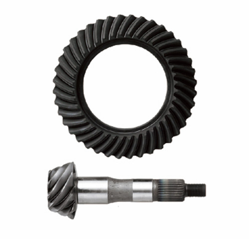

Wenn das Flankenbild passt, gibts auch kaum Geräuschedas 4.77 ist nach infos aus S2ki vom Kia Sportage - der singt auch nicht

Darf ich fragen was bei dem Ring und Ritzel bei S-Diff geradeverzahnt sein soll?
Das Ritzel hat eine Hypoid- Verzahnung (das ist eine Mischung aus Schnecke und Kegelrad), somit kann das Ritzel unmöglich geradeverzahnt sein.Zum Vergleich: der Retourgang bei vielen Autos ist geradeverzahnt, das hört man richtig deutlich.
Mein 4.77 ist auch etwas lauter als Original, aber ein S2000 ist ohnehin kein leises Auto.

Ich habe ein 4.77 seit Jahren drin und würde das niemals wieder hergeben.
Die leichtigkeit mit der das Auto beschleunigt, egal welcher Gang, ist einfach toll.
Nix mehr warten auf VTEC, das zeiht so schnell durch dass ich anfangs oftmals in den begrenzer kam.
Geradeausbeschleunigung hält mit 300-350 PS Auto mit, zumindest im relevanten Bereich von 50-150 km/h
Beste Tuninginvestition für den S, noch dazu unsichtbar
Go 4 it ! -
