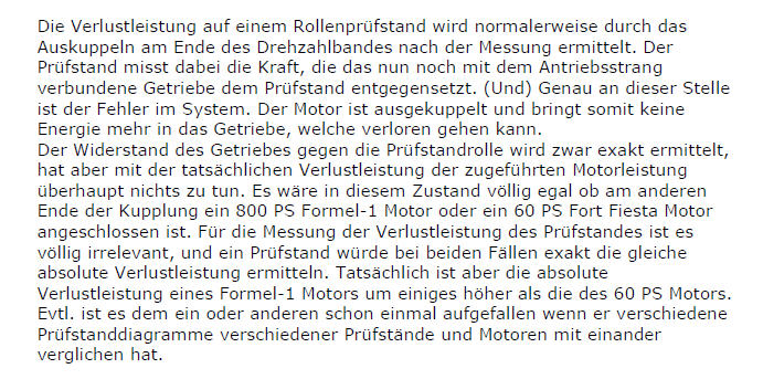

in dem MKR-Text steht gleich auf Seite 2 unter Punkt 1 eigentlich genau das was ich schon eins vorher gepostet habe
Zitat:
.....Da die Radleistung aber DIREKT auf dem Prüfstand ermittelt wird, ist sie auch die am wenigsten fehlerbehaftete Leistung......und unter Punkt "Echte Verlustleistung" 3. Absatz steht es ganz genau drin:
http://www.mkr-turbo.de/pdf/MKR%20Tech…essungen%29.pdfdie Verlustleistungsmessung ist Schwachsinn
deswegen ist ein Ein-Rollen-System (Radleistungsmessung) zuverlässiger und genauer
aber wers mag kann sich ja gerne eine Phantasiezahl von irgendeiner Norm-Motorleistung errechnen lassenAusserdem ist das eh nur fürn Stammtisch, auf der Strasse sind 15 Ps mehr oder weniger im head to head praktisch nicht bemerkbar
klingt komisch, ist aber so -
aber wer sagt Dir dass die Korrektur richtig ist
kein Dyno rechnet alle Wirkungsgrade der Antriebskomponenten ein
da wird mit Luftdruck- und temperatur dann eine Norm-Leistung errechnet
die kann ich genausogut schätzenWirkungsgrad 0.8 für alles hätte ich auch in etwa geschätzt, eher vielleicht 0.85
So gelangen dann bei 240 realen PS an der Kurbelwelle noch etwa 200 an die Hinterräder
Der Fronttriebler hätte da vielleicht noch 5-10 PS mehr
Das klingt für mich realistisch und vernünftigVerlustleistungen von 100 PS bei 340-Motor-PS hingegen nicht (Maha-Ergebnisse)
da würde das Getriebe bzw. das Diff wohl schon bald weich werden -
