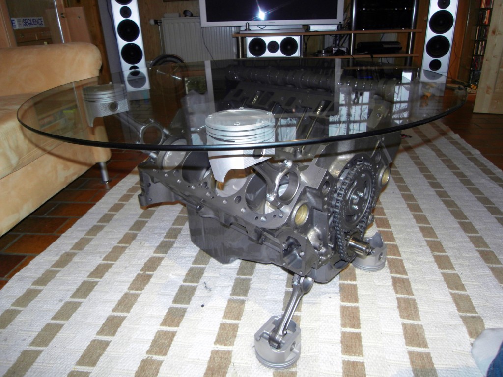

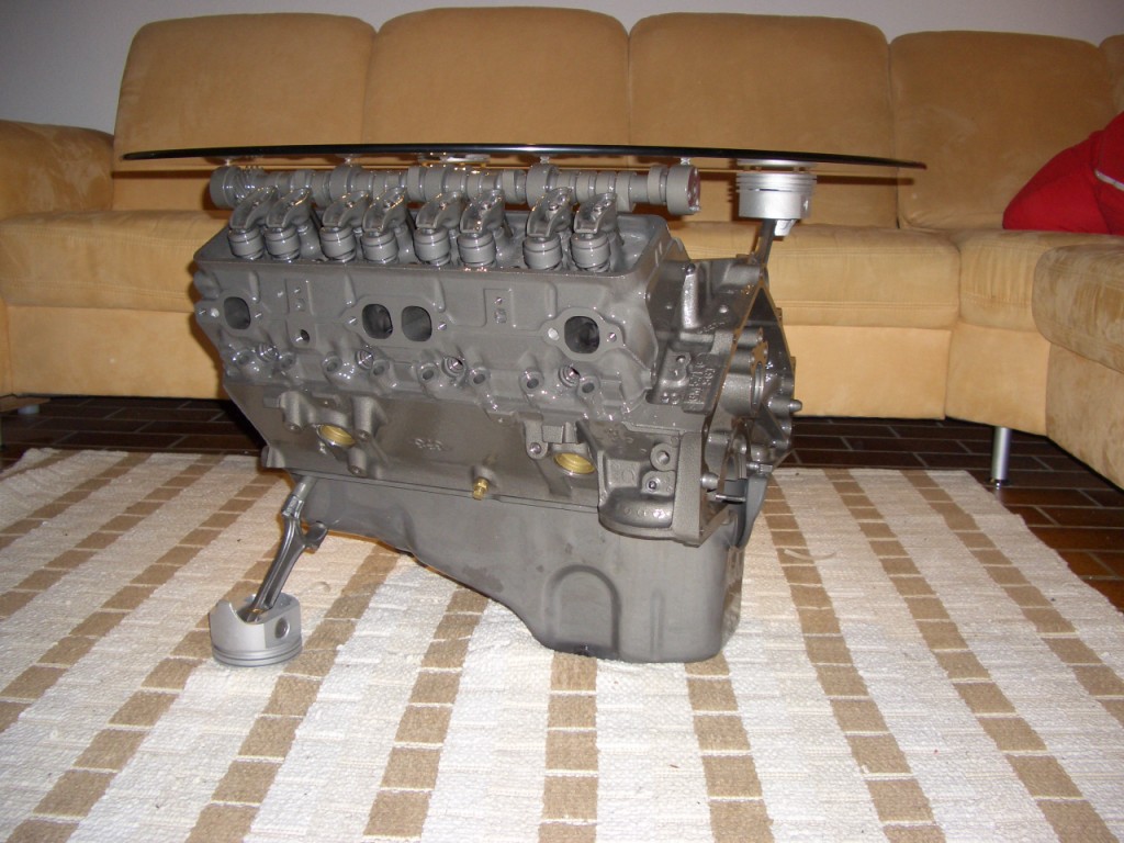

Wenns an dem liegt. Ich hab noch 4 Kolben und Pleuel von einem 4,7er Dodge hier.
Vielleicht ist es ja eine Anregung. So hab ich es bei meinem Motörchen gemacht. Hatte aber auch die doppelte Anzahl an Kolben zum basteln
ach herrjeh. Das geht ja auch
Ich bins von meinem anderen gewohnt, das ich es in der Gallerie habe. -
ey mag das auch können
Wie ist denn der Trick hier in dem Forum?
Ich hab mal 2 Aktuelle Bilder von dem Tisch hoch geladen. Nur bin ich zu blöd die aus der Gallerie hier einzustellen.
Sind in der Kategorie anderes. -
Original von urs_z
Ja V8 sieht viel besser aus.... hihi
Es gibt in der Schweiz auch eine Firma, die solche Tische baut aus V8 Motoren... auch mit elektrischem Antrieb der Kurbelwelle und so....
aber mega teuer.... 3000 Euro aufwärts......Hier sinds ja ganz andere Preise....
Brauch noch so was....
Mercciiii und Gruss Urs
Kennst du die Firma? Oder hat die eine Homepage?
Beim Ideen klauen bin ich ganz vorne mit dran
Die Preise von 3k€ halte ich für eine Firma recht reell. Da steckt ein Haufen an Zeit drin und wenn ich alleine das Beschichten schon offiziell bezahlen müsste, könnte ich die Preise nicht halten. Die müssen davon leben. Ich mach das aus Spaß an der Sache. -
