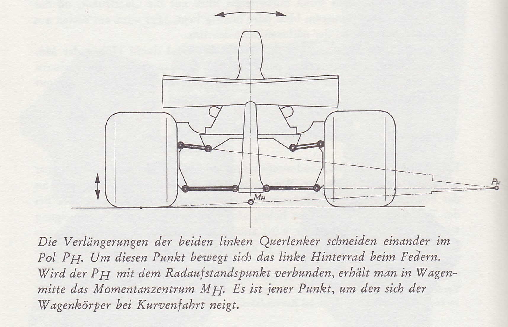

    ...mein scanner ist gerade an :D , daher hier noch eine Skizze, die recht gut veranschaulicht, was bei Kurvenfahrt so alles passiert, und vor allem, warum neigt sich ein Auto überhaupt:
    Einzig was fehlt, ist der Schwerpunkt. Kann man sich aber ganz gut vorstellen, dass der irgendwo oberhalb des 'Momentanzentrums' sitzt.
    Die Kräfte, die in Höhe des Schwerpunkts angreifen, bewirken nun über den 'Hebelarm' zum Momentanzentrum eine Art 'Drehmoment', das von den Rädern, wiederum über deren Hebelarme, abgefangen wird.
    Markus

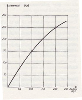

    Dass das Auto bei "zu niedrigem" Schwerpunkt nervös wird ist falsch - sorry.
    Der Schwerpunkt kann gar nicht tief genug liegen.
    Einzig beim Beschleunigen aus niedrigen Geschw. kann es sich beim Heckantrieb nachteilig auswirken.
    Aber darüber hinaus überwiegen definitiv die Vorteile.
    Fahrdynamisch und hinsichtlich Gripniveau gibt es nichts besseres als eine auf alle Räder gleichmäßig verteilte Last.
    Zum Verständnis mal ein Diagramm:
    Das zeigt die Reifenkennlinie eines Slick. Dürfte aber auch auf Profilreifen zu übertragen sein.
    Es ist zwar richtig, dass der Reifen mit steigender Last auch mehr Seitenführungskraft übertragen kann, aber eben nicht linear. Daher istr die gleichmäßige Verteilung immer von Vorteil.
    Markus
