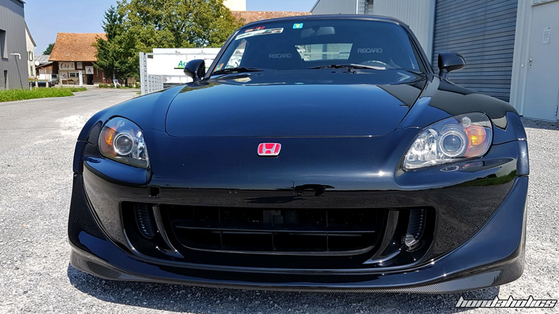

    Nun harmoniert auch die Front und wenn man nichts anderes wüsste, würde man denken, das sei die Honda-Lippe. :)

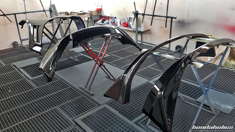

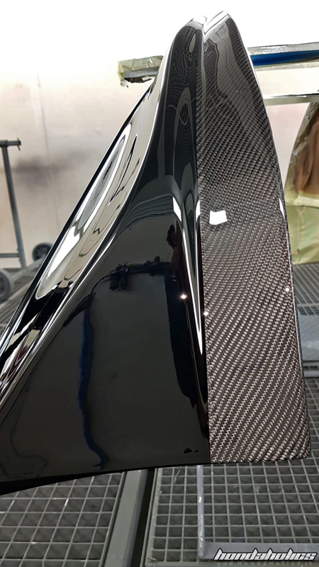

    So ging dann in die Lackierkabine. Ja, auch die Carbon-Lippe wurde lackiert :D
    Als ich Marco gesagt habe, dass ich die Lippe gerne lackiert hätte, dachte er erst das sei ein Scherz. Ich wollte den Bogen nicht überspannen und das Ganze verhältnismässig dezent halten. Wenn Porsche bei den RS-Modellen Carbon in Wagenfarbe lackiert, kann ich das bei einem S2000 auch so machen.

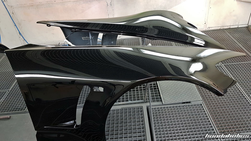

    Auch die Kotflügel waren nun perfekt.

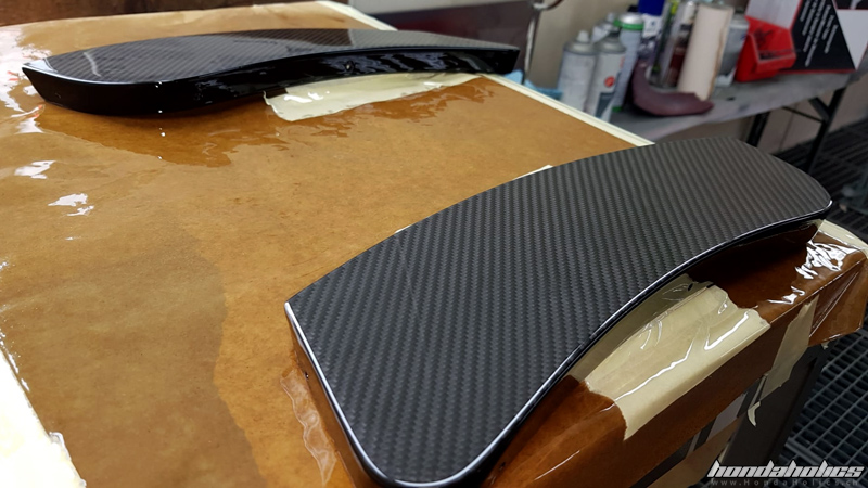

    Und wo wir schon dabei waren. Die Basis der seitlichen Abdeckungen war ja auch ASM-GFK und daher wurden diese Teile auch noch einmal sauber geschliffen und lackiert.

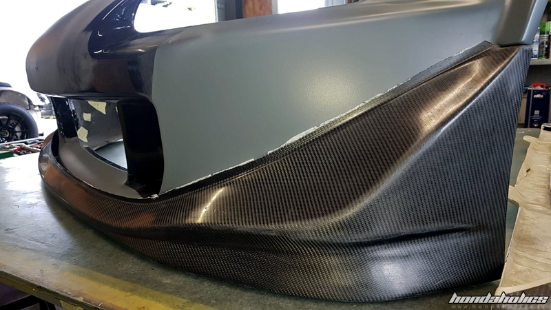

    Leider habe ich von der Herstellung der Lippe keine Fotos, deshalb beschreibe ich das hier kurz.
    Die Lippe wurde im sogenannten Prepreg-Verfahren hergestellt. Dabei sind die Kohlefasermatten bereits mit dem Harz imprägniert, die Verbindung erfolgt unter Druck bei erhöhter Temperatur. Konkret wurde die Lippe in Handarbeit gefertigt und dann im Vakuum 18 Stunden bei 120 Grad gebacken. Der Vorteil dieser Bauweise gegenüber dem einfachen Laminieren ist die deutlich höhere Stabilität bei einem noch einmal tieferen Gewicht.
    Das Ergebnis kann sich sehen lassen!

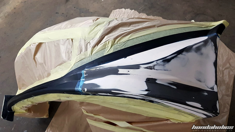

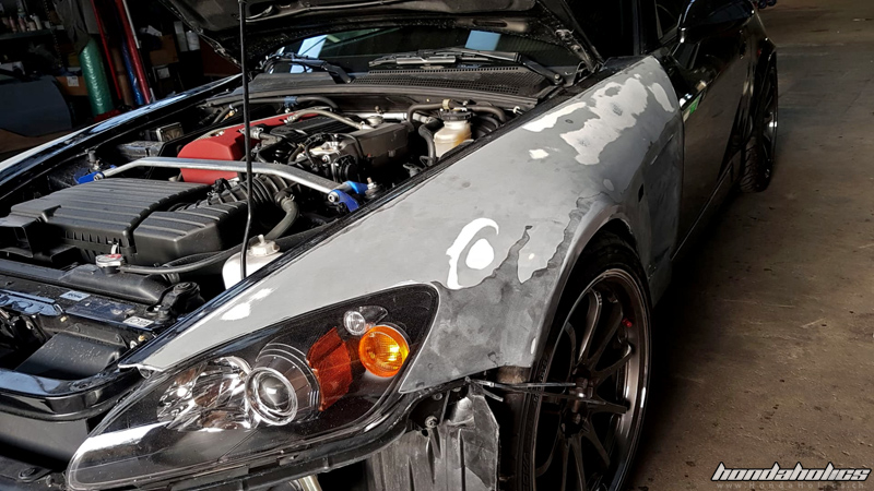

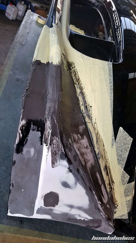

    Noch einmal zu den Kotflügeln. Zum Glück wurden die noch einmal neu gemacht, in der Zwischenzeit haben sich nämlich bei den Blinkern Spannungsrisse gebildet. Diese konnten glücklicherweise vor dem Lackieren noch sauber repariert werden.

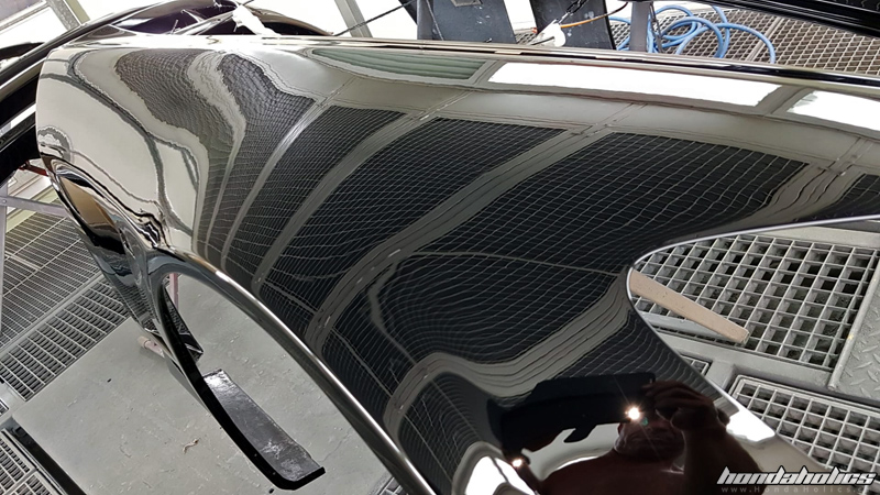

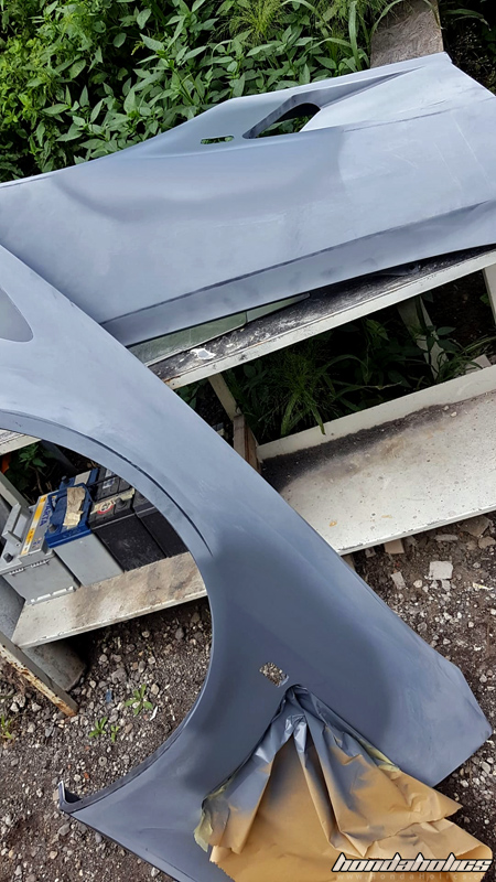

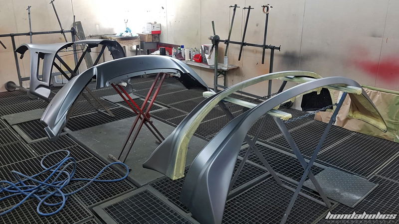

    Neben der Lippe mussten auch die Kotflügel noch einmal dranglauben. Eigentlich erwartet man ja von einem japanischen Premium-Anbieter (dazu kann man ASM sicher zählen) Top-Qualität, wenn man schon fast 2000 Euro für einen Satz Kotflügel zahlt. Durch die Sonneneinstrahlung hat die Oberfläche angefangen leichte Wellen zu zeigen, was offenbar von der Laminierung her kommt, die hätte besser sein können. Zudem haben sich die Kotflügel hinten bei der Windschutzscheibe etwas gesenkt. Das heisst die Dinger musste noch einmal angepasst, geschliffen und gefüllert werden. Zusätzlich wurden die Innenkanten noch etwas schmaler gemacht, da die Räder in eingelenktem Zustand bei Bodenwellen gestreift haben.
    Parallel dazu ging es weiter mit der Lippe, wo nun für die weiteren Schritte ein Negativ erstellt wurde.
    Hier übrigens noch einmal die fertige Basis des Negativs.

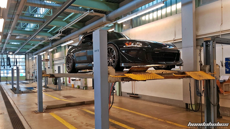

    Zwischendurch wurde das Weiterkommen kurz unterbrochen. Der "TÜV" war fällig und musste erneuert werden, allerdings noch ohne die aerodynamischen Anbauteile (wie die bei uns in Beamtendeutsch genannt werden) und die Felgen einzutragen, da war erst für den Abschluss des Umbaus geplant.

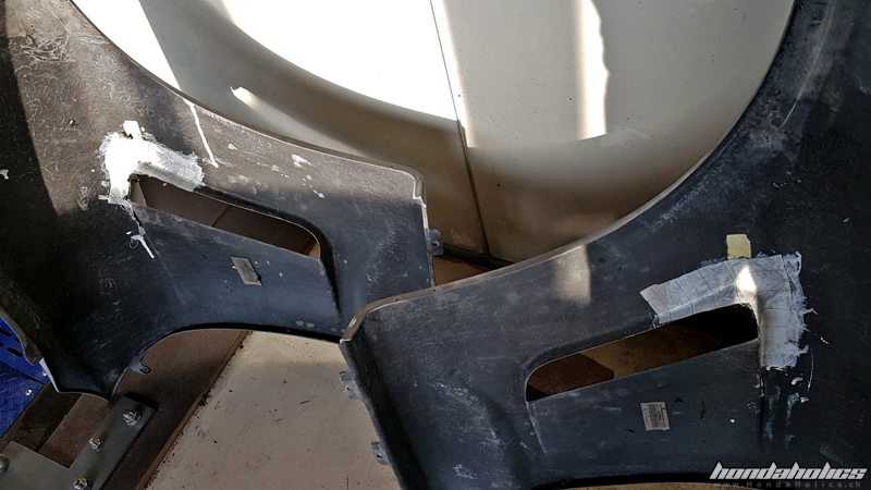

    Grundsätzlich ging das problemlos über die Bühne, bis auf die fehlende Scheibenreinigungsanlage. Wir erinnern uns, diese musste ja ausgebaut werden, damit die Kotflügelentlüftung Platz hat. Eine Alternative hatte plötzlich Priorität, obwohl dies eigentlich für einen späteren Zeitpunkt geplant war. Nun ja, der "Carbonator" hat den Tank kurzerhand in den Motorraum verlegt.

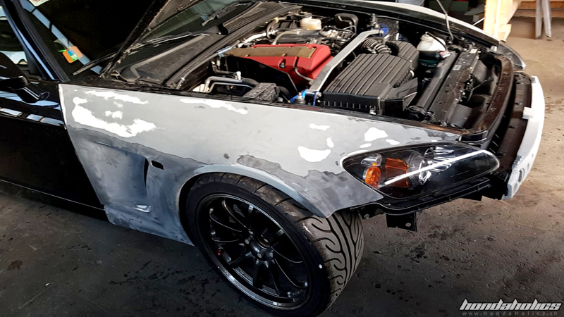

    Bei der Planung des Umbaus bin ich etwas blauäugig davon ausgegangen, dass die Breite der ASM-Kotflügel für die neuen Räder ausreichen würden, was, wie wir mittlerweile wissen, nicht der Fall war.
    Auf jeden Fall haben wir verschiedene Varianten besprochen. Eine Möglichkeit wäre gewesen mit einer Art Canard aus Carbon seitlich an der Lippe einen sauberen Übergang zu schaffen. Allerdings konnte ich mir nicht vorstellen, dass das wirklich gut Aussehen würde. Ich kenne mich, am Anfang hätte ich mir eingeredet, dass das cool aussieht, wie ich das zuerst mit dem jetzigen Zustand auch versucht hab - immerhin hat der FK2R auch so etwas wie eine Lücke bei seiner Frontlippe - und am Ende hätte es mich dann doch immer irgendwie gestört.

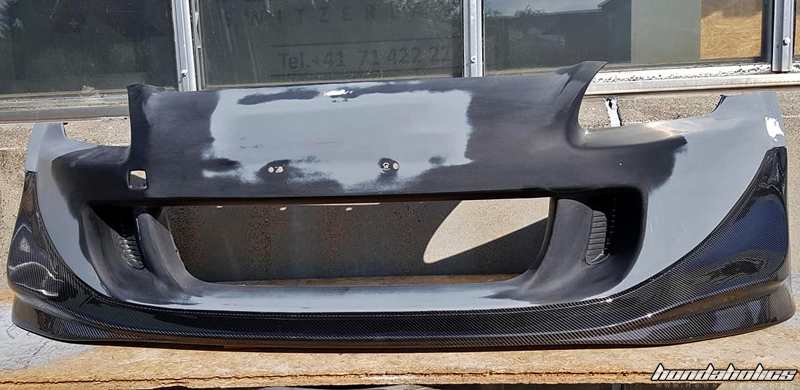

    Schlussendlich musste ich mir sagen, dass die einzig saubere Variante eine ausreichend breite Front oder Lippe wäre - leider war das auch die aufwändigste und damit teuerste Option. Dabei muss ich sagen, dass mir ja die CR-Lippe grundsätzlich gefallen hätte. Ich spielte also mit dem Gedanken die bestehende Lippe verbreitern zu lassen. Daraufhin habe ich versucht, das mit Photoshop einigermassen zu skizzieren, wobei das Ergebnis nicht wirklich aussagekräftig war. Die Frage war natürlich auch, ob das möglich ist. Die Antwort war: Geht nicht gibt's nicht!
    Der Ansatz von R-Performance hat mir gefallen. Es sollte nicht einfach mit der bestehenden Lippe etwas gebastelt werden, sondern es sollte eine breitere "CR-Style"-Lippe werden die komplett aus Carbon gefertigt wird. Dazu wurde die Honda-Lippe als Basis für die Modellierung der breiteren Version genommen. Im ersten Schritt wurden also eine Art Aufsatz für die Lippe gefertigt.

    Das Auto war so fast perfekt. Das einzige was mich doch irgendwie störte war, dass die CR-Lippe keine Linie mit den Kotflügeln bildete, deshalb habe ich mit Marco von R-Performance bereits bim Zurückbringen mögliche Lösungen besprochen.

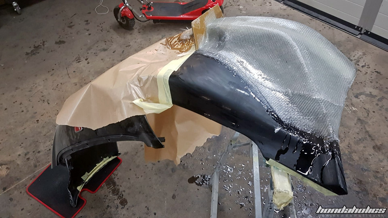

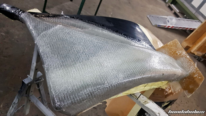

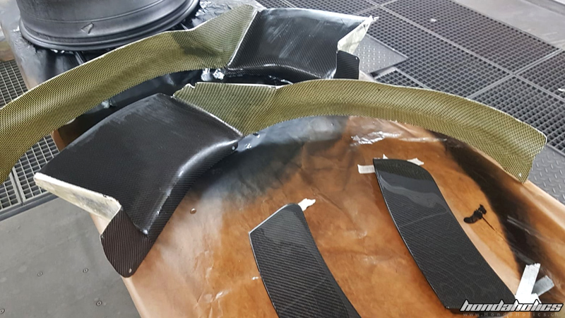

    Die vorderen Innenkotflügel wurden mit Kevlar ausgearbeitet und die seitlichen Abdeckungen der Kotflügel mit Carbon überzogen. Mir gefällt der Kevlarlook nur bedingt, deshalb wurden die sichtbaren Stellen der Innenkotflügel mit Carbon überzogen. Möglicherweise ist es etwas komisch, wenn man nur wegen der Optik Kevlar mit Carbon überzieht, aber das Auge isst ja schliesslich mit, wie man so schön sagt. :D
    Auch bei grossen Namen aus Japan gibt es Anpassungsbedarf. So waren z.B. beim einen Kotflügel die Befestigungsbohrungen verschoben.
    Damit nichts am Fahrzeug gebohrt werden musste, wurde der Halter des Kotflügels mit Carbon erweitert.
