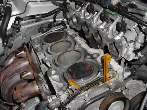

In den Staaten redet man von einem sogenannten "Money Shift", sprich ein Verschalten das richtig Geld kostet, da es zu einem kurzzeitigen Überdrehen und demzufolge zu einem Motorschaden kommt.
Bei einer Drehzahl über 9000 werden die Ventile zu sehr beansprucht und die Ventilklemmen können sich dadurch lösen. Was dann passiert ist klar... das Ventil fällt in den Motorblock und verursachte den kapitalen Schaden!!!
Hier ein paar Bilder:
Man beachte die linke Klemme
Auch hier die linke Klemme
So sieht es dann mit entferntem Kopf aus!!!
Selbst mit einer nachträglichen Kopfbearbeitung und anderen Ventilen wird man die Drehzahl nicht sonderlich in die Höhe treiben können (+/- 9500). In anderen Worten wirtschaftlich und leistungstechnisch absolut uninteressant!
