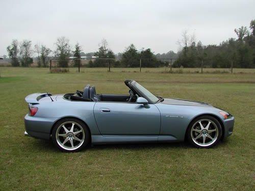

Ich kann mir schon vorstellen, das der Spolier auf den Bilder was bringt, da relativ hoch, und nach hinten gesetzt ist. Das sieht man auf den Bilder aber nicht so. Muß auch sagen, das der Spoiler in natura, und ja nach Farbe nicht so unangehnem auffällt. 2001 hätte ich ihn mir fast gekauft, aber auf rot, passt der Spoiler nicht. P.S. ich beziehe mich auf den Spoiler von Snuggles |
Ja Jimmy, der TSS-Heckspoiler sieht schon so aus als würde er was bringen. Vorallem wenn man 10 km/h Endgeschwindigkeit verliert. Denn dann muß es ja eigentlich an dem erzeugten Anpressdruck liegen.
Mein vorherige Antwort hat sich auch eher auf diese Universal-Alu-Bügelbretter aus Ebay bezogen.
So sieht übrigens der Feels Spoiler aus:
Ich würde sagen: Finger weg von diesen Universal-Bügelbrettern!!!
Sind zwar günstig, mag sein daß man damit eine gute Figur beim Vorbeifahren an einer Eistheke macht....
Aber die Dinger sind wohl niemals in einem Windkanal, geschweige denn an einem S2000 getestet worden.
Wenn schon Spoiler, dann von einem renomierten Tuner bzw. einen dezenten Spoiler, der allerdings auch für den S2000 entwickelt wurde.
Ich bekomme ja auch sehr bald einen Heckspoiler von Feels, ist aber wohl auch eher zu klein als das er Nutzen bringen könnte. Soll auch mehr als optisches Tuning dienen.
