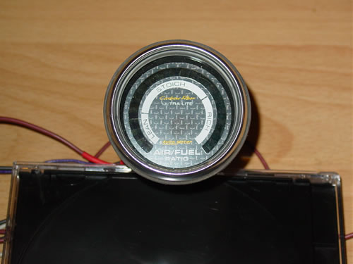

da ich nun eine Breitband-Lambdaanzeige verbaut habe, benötige ich die Autometer 52mm Air/Fuel Anzeige nicht mehr.
Sie ist sehr einfach anzuschließen. Nur Plus und Minus Leitung und die Sensorleitung an das Steuergerät. Ist wirklich nicht sonderlich schwer und ich kann auch sehr gerne Schaltpläne beifügen ![]()
Der Sinn dieser Anzeige ist die Ausgabe des Lambdawerts mittels mehrerer LED's. Bei Teillast ist diese sehr ungenau, da das Steuergerät die Lambdasonden kalibriert. Allerdings bei Vollgas kann man sehr genau sehen, ob der Wagen zu fett oder zu mager läuft.
Diese ist die Carbon-Edition von Autometer!
Bevor das Teil in Ebay wandert wollte ich es erstmal hier im Forum anbieten.
Ich dachte an 60 Euro + Porto.
Bei Interesse einfach eine PM senden.
Hier noch ein Bild:
[Blockierte Grafik: http://www.tf4u.com/forum/index.php?t=getfile&id=9942]

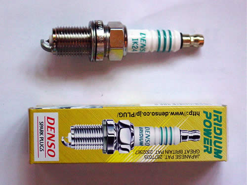

Mal ein kurzer Zwischenbericht:
Ich habe die Serieneinspritzdüsen wieder verbaut, da der Waagen mit den 550cc Düsen nicht sonderlich gut gelaufen ist
Allerdings konnte ich dank dem E-Manage ein wesentlich sicheres Luft/Benzingemisch erzielen (13:1 - 12.5:1 bei Ladedruckbeginn und 11.0:1 bei vollem Ladedruck).
Die Serieneinspritzdüsen sind mit dieser Einstellung und bei vollem Ladedruck bei knapp 87% Auslastung. Also alles noch im Grünen Bereich
Heute kamen dann auch noch ein paar neue Zündkerzen. Es handelt sich um Iridium Zündkerzen von Denso (Typ IK24). Diese sind 1 bis 2 Stufen "kühler" als die Serien-Platinzündkerzen und somit ideal für den Kompressor
Hier mal ein Bild:
