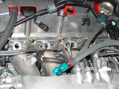

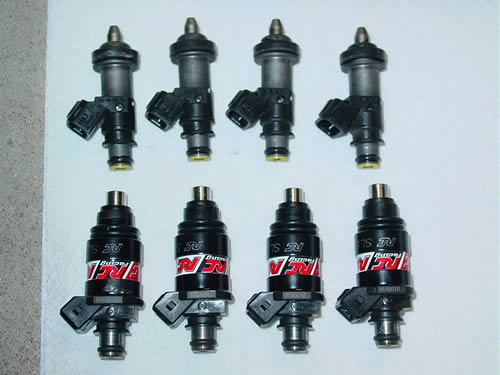

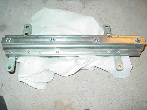

So, gestern habe ich mal die neuen Einspritzdüsen eingebaut, sowie den Comptech-Benzindruckverstärker ausgebaut und mit dem Serienbenzindruckregler ersetzt.
Der Einbau erwies sich als nicht ganz so einfach und dauerte ca. 3 Stunden.
Danach wurde das E-Manage System angepasst. Allerdings gab ich zuerst einen zu niedrigen Wert ein (290cc). Das E-Manage besitzt nämlich ein Tool das größere Einspritzdüsen kompensiert. In andere Worten, man gibt die Größe der Serieneinspritzdüsen und den Wert der größeren Einspritzdüsen ein. Das E-Manage berechnet dann die benötigte Korrektur und führt diese durch.
Heute habe ich dann 360cc als Seriendüsenwert eingegeben, und siehe da, es funktioniert alles
Im Leerlauf habe ich schonmal ein wesentlich besseres Gemischverhältnis (12.7:1)!
Aber jetzt kommt der schwierigste Part, nämlich das Grobtuning!
Ich halte euch auf jedem Fall auf dem Laufenden
Hier noch ein paar Bilder:
Seriendüsen (oben) im Vergleich zu den 550cc Düsen.
Die ausgebaute "Fuel-Rail".
Die Ansaugbrücke ohne "Fuel-Rail" und ohne Einspritzdüsen. -

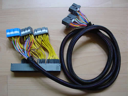

Und wieder ist ein Paket angekommen, allerdings diesmal aus Spanien von einem bekannten S2000 Fahrer aus dem S2KI.Com Forum.
Da er das Greddy E-Manage Harness nicht mehr braucht, hat er es mir verkauft.
Ursprünglich wurde es von VtecFrog aus den USA hergestellt.
Es beinhaltet bereits das Greddy E-Manage Ignition und Injector Harness (notwendig um die Einspritzdüsen und die Zündung einzustellen).
Das schöne an dem Teil ist, daß ich nichts löten muß. Einfach zwischen das Steuergerät stecken und fertig
Hier mal ein Bild: -
