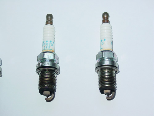

Also in den Staaten kosten die 11.71 USD pro Stück. Und gehören schon dort zu den teuersten Zündkerzen.
Hier mal ein Bild:
Und hier ein Anbieter aus den Staaten:
http://www.sparkplugs.com/more_info.asp?AAIA=&pid=3371 -
