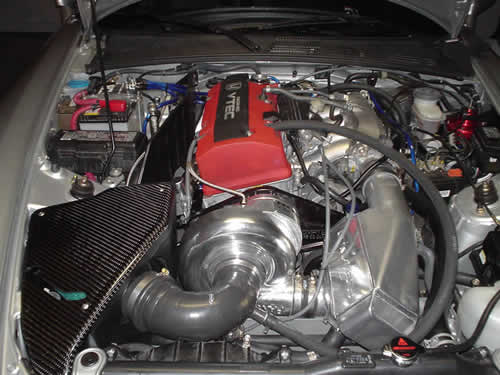

    Das Mugen Intake passt dann nicht mehr rein, deswegen habe ich es auch im Dezember verkauft (ging nach Kanada).
    So siehts dann aus wenn alles verbaut ist:
