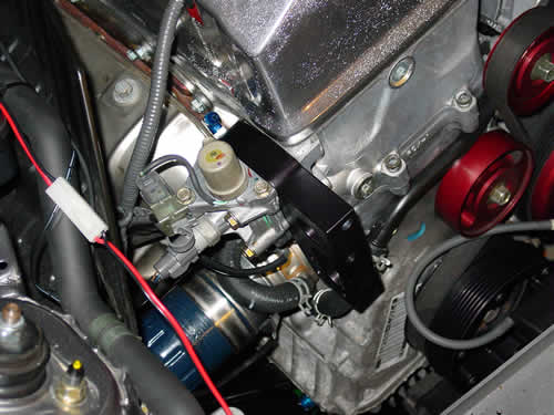

    Tag 1
    Diese Bild zeigt den Status von Tag 1 - Kurbelwellenriemenscheibe durch modifizierte ersetzt, beide Halterungen wurden installiert, Vakuumschläuche verlegt und Kühlwasserschlauch an die Drosselklappe angeschlossen
    Detailbild von der linken Halterung

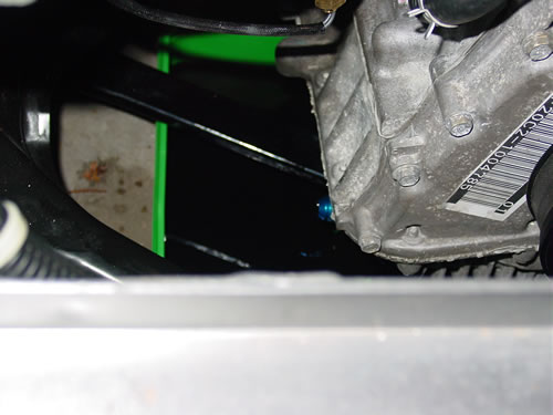

    Tag 2
    Detailbild von der geänderten Ölablasschraube (daran wurde noch ein Stahlflexleitung angeschlossen, die für den Kompressorölkreislauf nötig ist)

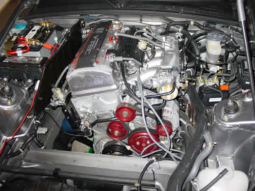

    Sodala, die Kurbelwellenriemenscheibe ist weg und durch die modifizierte von Comptech ersetzt worden.
    Der Sauhund von Schraube war wirklich widerspenstig. Aber mit einer Spezialratsche und einer hochverdichteten Nuss hats dann geklappt Wink
    Die modifizierte Kurbelwellenriemenscheibe (ich liebe dieses Wort Wink ) wurde dann mit 245 Nm, mit Hilfe eines großen Drehmomentschlüssels, montiert.
    Danach die Riemenscheibe für den Kompressor and die modifiziert Kurbellenriemscheibe mit 6 Schrauben montiert und der Keilriemen wieder in seine ursprüngliche Position gesetzt bzw. verlegt.
    Dann habe ich noch die Vakuumschläche der Ansaugung gegen die von Comptech ausgetauscht und verlegt.
    Das wars erstmal für heute. Ein Bild vom jetztigen Status werde ich noch morgen posten.
