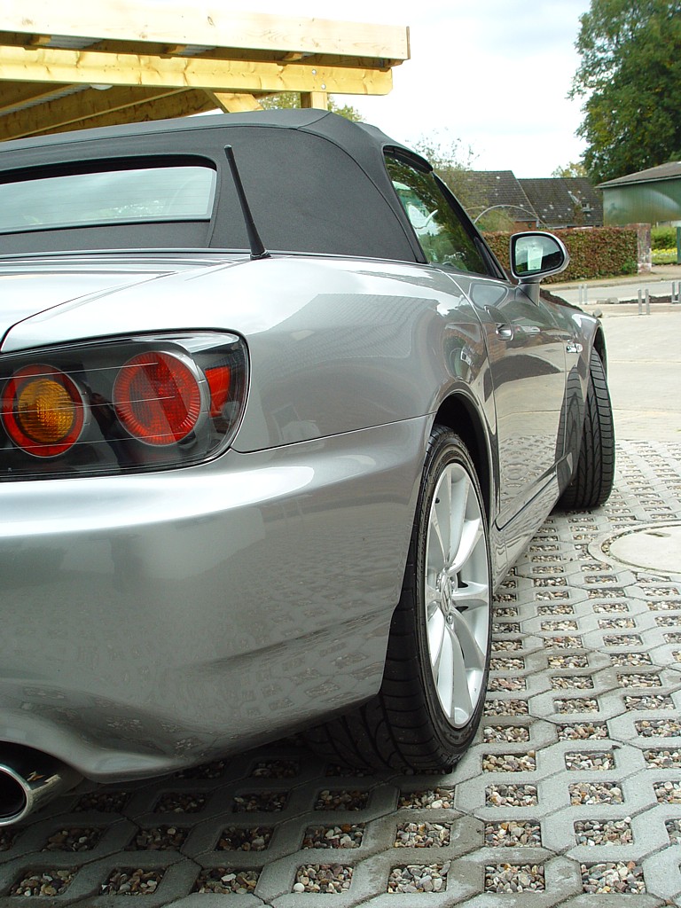

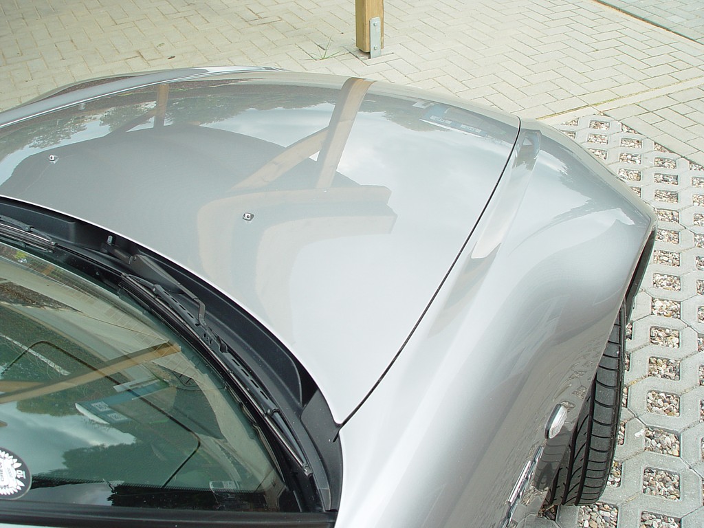

Mein Gott, seit meinem letzten Beitrag ist ja schon etwas Zeit ins Land gegangen. ![]()
Heute habe ich es dann tatsächlich mal geschafft, den S zu polieren und zu wachsen. Gestern schon den Accord...
Meine Arme! ![]()
Ich habe das VertuaBond 408 (Politur) und das Collinite 476 verarbeitet. Zur Poliermaschine hat es noch nicht gereicht, daher schön per Hand.
Die Verarbeitung war zwar nicht so leicht, wie bspw. von A1 gewohnt, aber noch erträglich. Die Politur braucht mehr Kraft beim Rauspolieren als das Wachs. Das Wachs geht schnell von der Hand.
Nur mit Politur glänzt der Lack schon schön. Mit Wachs gab es überraschenderweise keinen "Mehrglanz"-Effekt. Er glänzt mit dem Wachs genauso wie nur mit der Politur alleine.
Das VertuaBond riecht erdbeerig. Das (harte) Wachs von Collinite muß man in der Blechdose etwas mit dem Applikator in kreisenden Bewegungen dazu überreden, auf den Applikator zu gehen. ![]()
Insgesamt ein "glänzendes" Ergebnis, wenn auch nicht im Wet-Look.
Ich bin jetzt mal auf die Haltbarkeit gespannt.
Danke für eure Tipps!
Hier kommen ein paar Fotos:
