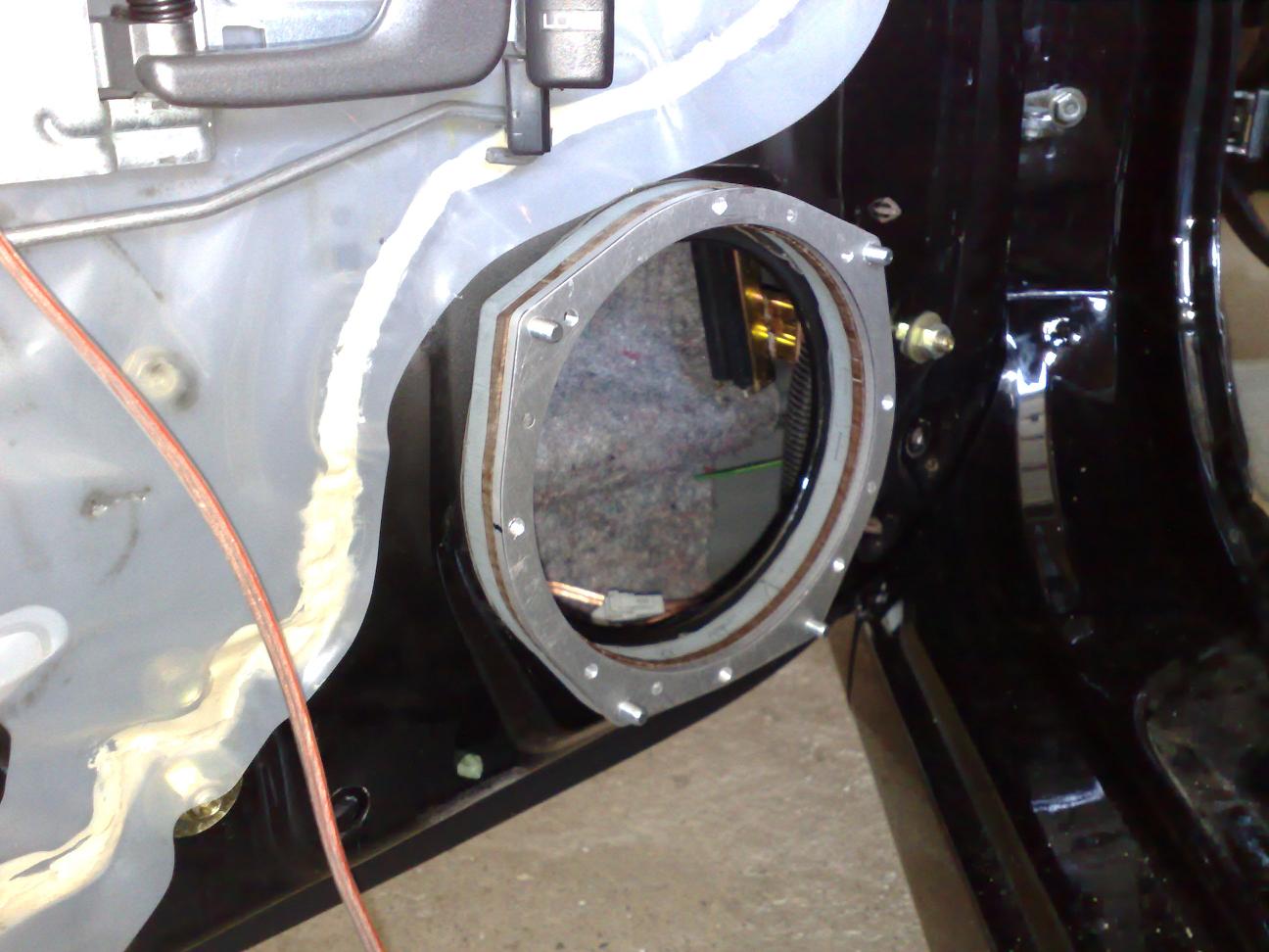

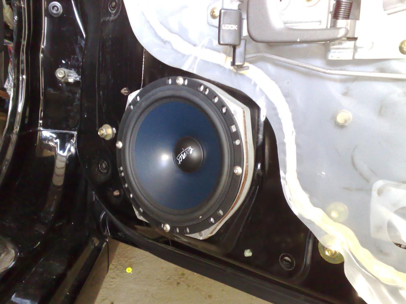

Hier ein paar Bilder wie ich es gelöst habe.
Die Adapterringe wurden von Innen (mit großen Karosseriescheiben) nach außen geschraubt und mit der Flex wurde der Rest des Gewindes entfernt - dadurch hatte ich eine plane Fläche. Ich bekam von einen S2000 Forum Kollegen diese 4 Ringe (sind bei ihm übrig geblieben). Brauchte bei meinen System (Exact W16,5) 2cm Distanz - 5mm habe ich mit einer Pertinaxplatte nachgeschnitten - du siehst es am ersten Bild. Eigentlich könntest du auch den ganzen Adapterring mit Pertinax realisieren. Hat zwar nicht so ein Gewicht wie Stahl - aber ich denke mal es müsste reichen und wäre stabil genug.
Dann habe ich auch noch die Tür gedämmt, neue Kabeln verlegt. Weiche wurde im Armaturenbrett (Beifahrerseite - ist genug Platz) verstaut.
Neuer Alpine (9812) rein und das System funkt um Welten besser als original.
Frag mal bei Skeed nach, ob sie dir einen 1:1 Plan von den Ringen zukommen lassen. Dann lässt sich das locker mit Pertinax nachschneiden.Viel Spass beim Einbau
