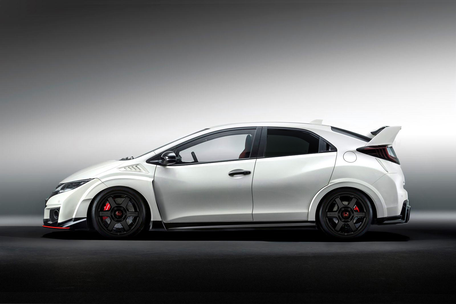

Habe mal eben mein altes Photoshop rausgekramt ![]()
Verändert wurden: Felgen, Höhe, Heckflügel an Rückleuchten angepasst, Rückleuchten und die hinten Scheiben verdunkelt.

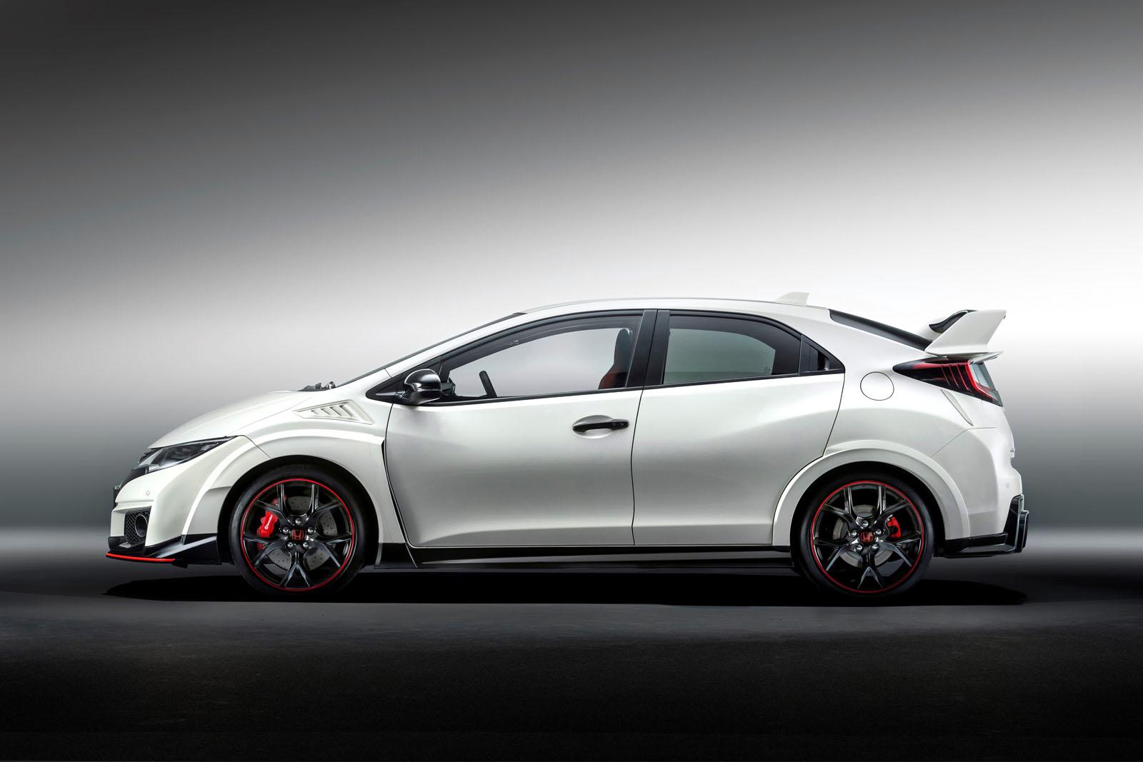

So gefällt er mir persönlich schon mehr ![]()

Vorne hui hinten pfui.
Wobei die Rückleuchten gar nicht so schlimm sind.
Der aufgesetzte Flügel und die Radläufe hinten sind schrecklich.
Zudem wirkt er auf mich zu hochbeinig und die Felgen zu schmal.
