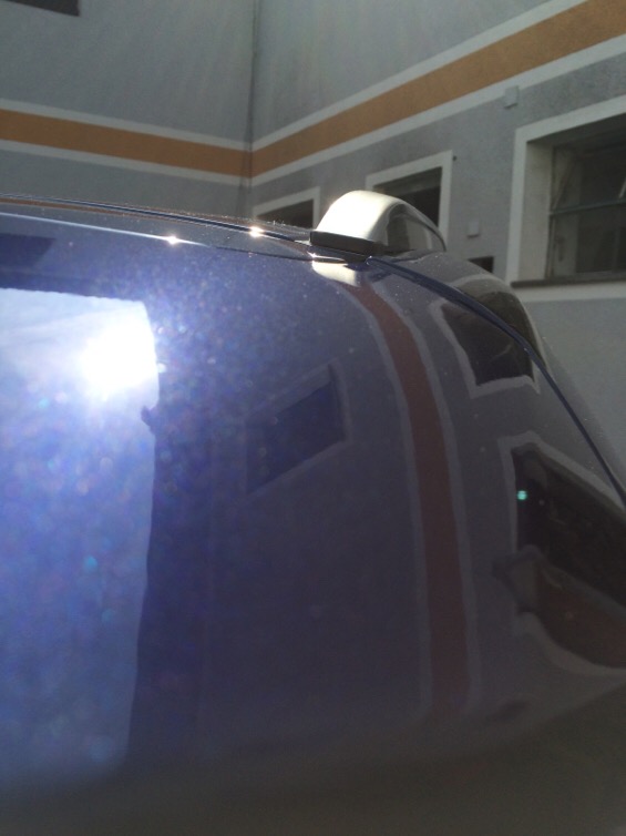

Riss im Lack, Rost, Blech verbogen. Hoffentlich kein Strukturschaden im Blech (Bisher nur bei unser HR-V gesehen)

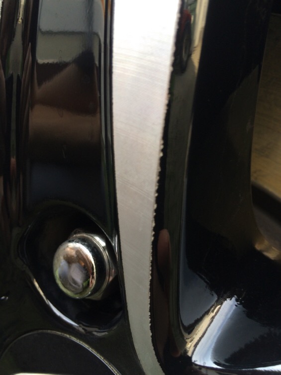

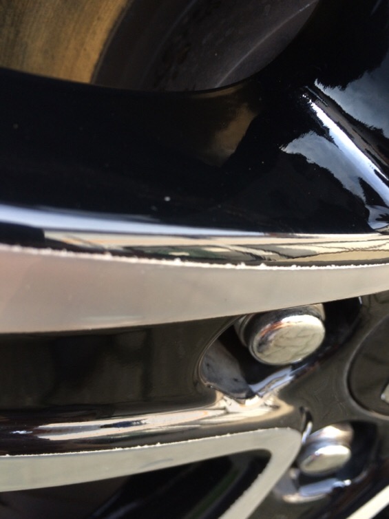

Felgen, Lackschäden unter dem Klarlack. (Haben alle mehr oder weniger)

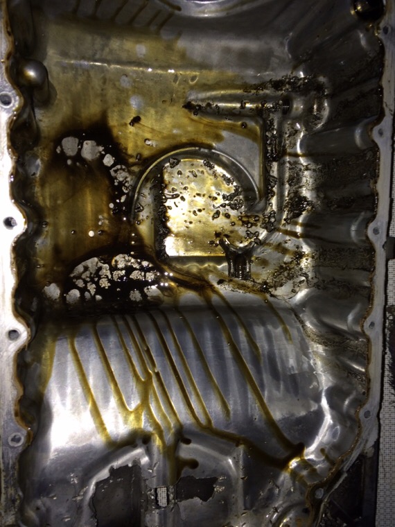

Auch in die Ölwanne wurden schon Schwallbleche eingeschweisst, da mir die Ausführung nicht wirklich zusagt muss ich mir noch überlegen was ich damit anstelle.

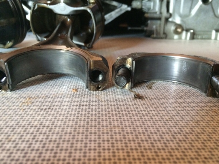

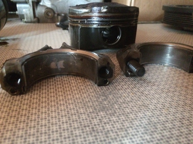

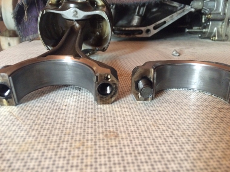

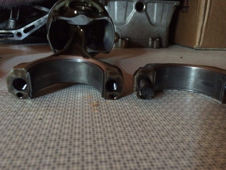

Die Pleuellager von Zylinder 1-2 sind völlig in Ordnung, das Lager von Zylinder 3 ist noch OK und Zylinder 4 ist weniger gut.

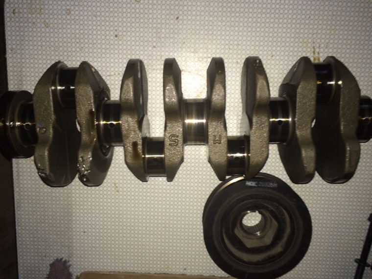

Weiter gehts ans ausbauen der Kurbelwelle und begutachten der Hauptlager.

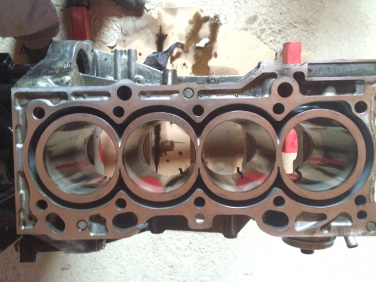

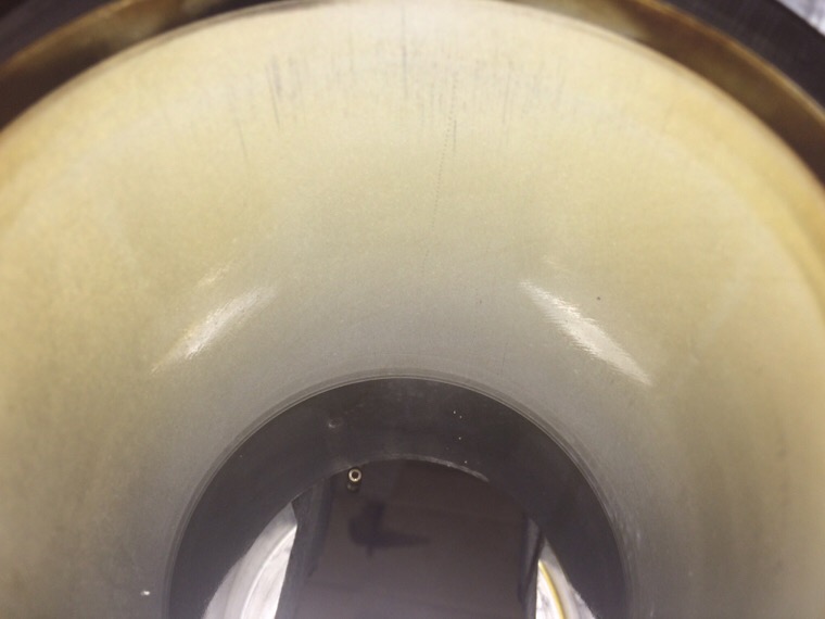

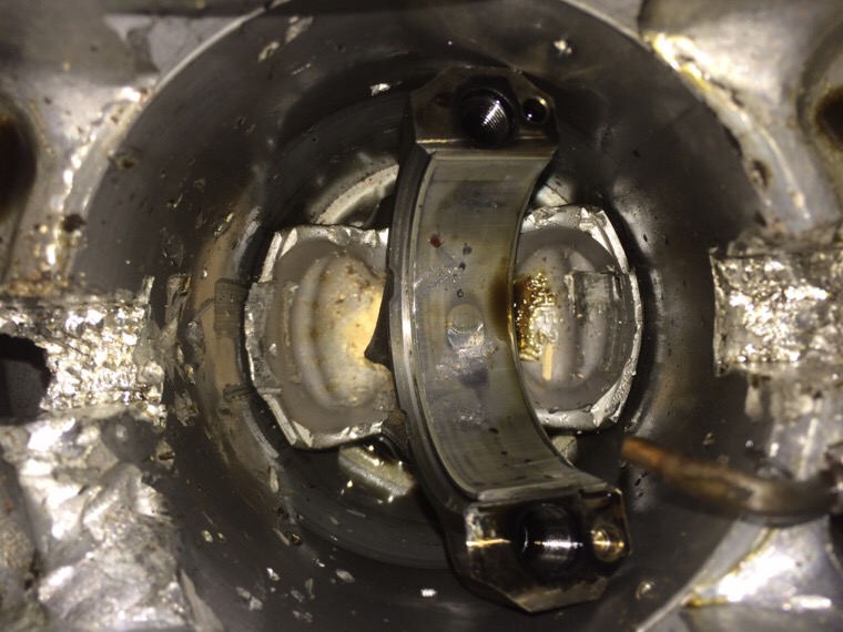

Die Hauptlager sind OK, für mich kein Grund zur Sorge. Das Axiallager der Kurbelwelle hingegen ist nicht so schön. Das Axialspiel war mit etwa 0,5mm an der Verschleißgrenze, die Abnutzung in Zugrichtung der Kupplung ist deutlich zu sehen und zu spüren. Das Axiallager hat bei den etwa 80tkm sein Ende erreicht. Foto davon hab ich auf die schnelle keins, kann ich aber bei bedarf nachreichen.Nachdem die Kolben ausgebaut waren, der von Zylinder 4 musste rausgeschlagen werden, konnte die FRM Beschichtung gut begutachtet werden.
Zylinder 1-3 für gut befunden, so soll/kann das nach 80tkm mit etwa 4tkm Rennstrecke aussehen.

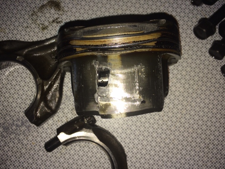

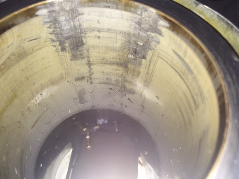

Zylinder 4, so soll es nicht aussehen.Der Kolben von Zylinder 4
Ich Tippe ich auf einen Fresser durch unzureichende Kühlung von Kühlmittel und/oder Öl. Das anstehen des Kolbens auf den Ventilen würde ich als Folgeschaden des Pleuelbruchs/abriss einstufen.

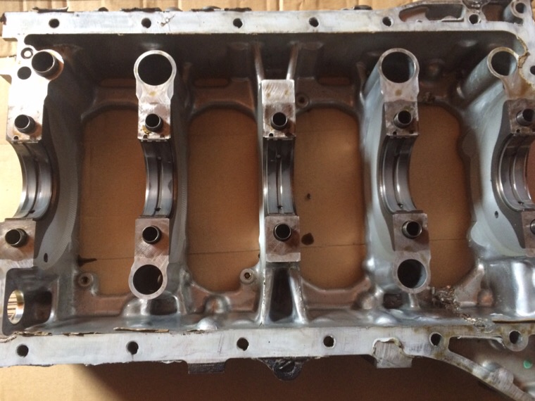

Der Schaden ist am Redbullring bei Volllast eingetreten.Am Ende bleibt der leere Block und die Kurbelwelle.
Die meisten Teile sind leider Schrott.
Die Kurbelwelle wird geprüft, die Ölpumpe werde ich bei Gelegenheit mal zerlegen und Prüfen, den Schwingungsdämpfer werde ich einlagern. -

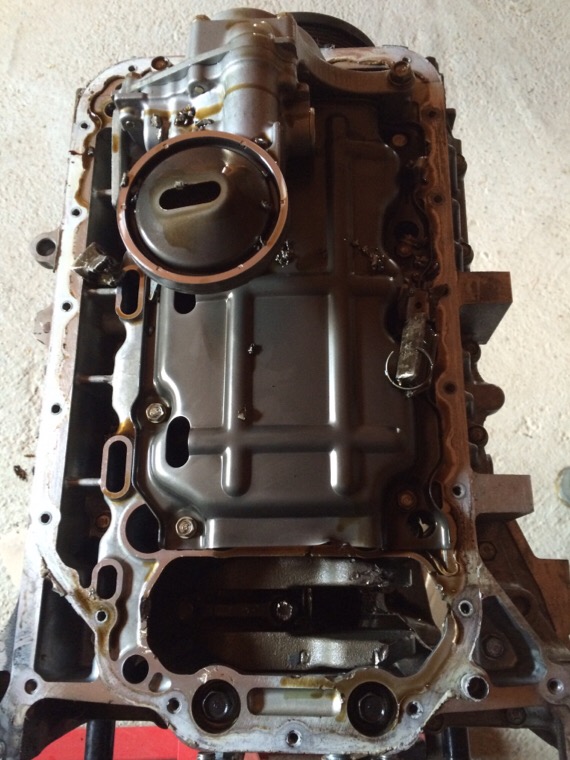

Wie ich eingangs schone erwähnt habe, war beim Kauf ein zweiter Motor mit Pleuel Bruch dabei.
Um etwas Erfahrung mit dem F20 zu sammeln und zu sehen was von dem Motor noch zu verwenden ist bzw. auch um die Ursache des Schaden zu finden wird der motor zuerst komplett zerlegt.

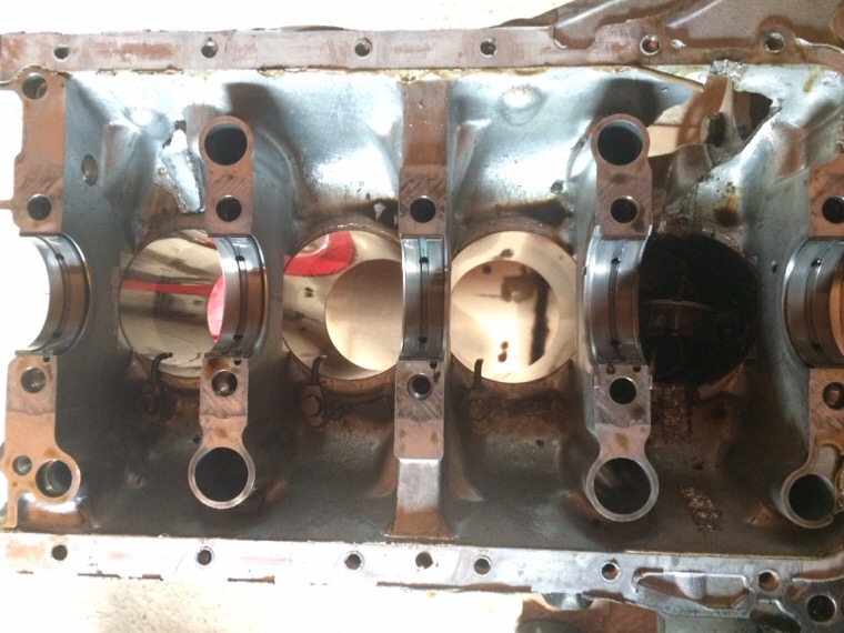

Den Zylinderkopf habe ich zwischendurch mal abgenommen um die Beschichtung zu sehen und mit dem anderen Motor zu vergleichen.Also Motor auf den Motorständer montiert und Ölwanne ab.
Zu sehen sind teile des gebrochen Pleuels und viele Kleinteile vom Kolben, Kugelgehäuse usw.

Pleuellager Zylinder 1
Pleuellager Zylinder 2
Pleuellager Zylinder 3
