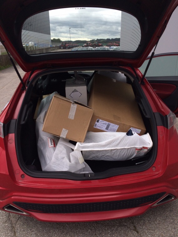

Die Teile sind aus vielen Ländern der Welt gekommen ( USA, Mexico, Canada, Japan...) und sind teils unverschämt teuer. Schaden etwa 6200€
Wie ich ja schon erwähnt habe kann ich die alten teile mitnehmen. Also am Dienstag zu der Werkstatt um alles einzuladen. Anfangs war sogar ich skeptisch da es doch einiges war, der Werkstattleiter hat es als unmöglich abgetan, ich solle doch mit einen Transporter wieder kommen.
Der Fn2(Civic Type R) war zwar nahezu bis unters Dach voll, es hat zum Glück alles reingepasst und am Beifahrersitz konnte mein Kollege noch mitfahren. Da waren schon einige etwas verwundert.
