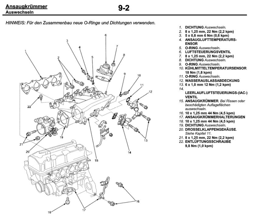

Also ich kann diesen Klopfsensor im Handbuch nicht finden!Hat keiner ne Beschreibung,Bild!??

Sitzt links am Block mittig zwischen Zyllinder 2 und 3.
WHB Seite 8-3 und 9-2. Wohl im Weg, wenn man Anlasser entfernt.Wie geht das beim Getriebeausbau? Muss man Motor absenken? Die linke Motorlagerung ist da auch direkt drunter.

Die meinten das ich nur die Sonde ersetzen muss!Wo sitzt den der Klopfsensor!?Hast du mir vielleicht ein Bild?Der wird bestimmt auch wieder ein Vermögen kosten,aber ich kann mir nicht vorstellen das ich da etwas beschädigt habe
Ein Bild würde mir sehr helfen!
