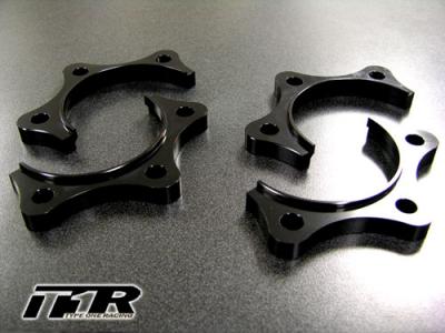

Ich Biete einen Satz Drive Shaft Spacer von T1R
Vorteil der Geteillten Version ist man kann sie leichter Einbauen .
Angebote unter PM ![]()
