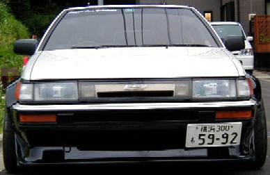

Toyota Corolla AE86 DIE Driftlegende aus Japan (Initial D etc.) hat auch Heckantrieb, und gibts ich denke bis etwa 156 PS als 16V

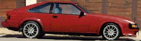

Supra mit Photoshop OZs und "entfernten" Türschutzleisten..
Achja tiefer ist er auch :D:D:D
