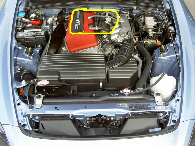

ZitatOriginal von S-enna_2000
Aber der S von Filipe ist ziemlich neu, wäre eher nicht so wahrscheinlich dass sich da das Ventilspiel erhöht hat.
Filipe: Ist es denn gleich nach dem Motorstart lauter?
Ich tippe auch eher auf die Einspritzventile. Die machen, für sich betrachtet, schon einen ziemlichen Lärm; geht aber im restlichen Geräusch unter.Gruß
Markus
Ja, es ist direkt da wenn ich den Motor (kalt) starte und dauert noch weiter, wenn ich aber dann losfahre höre ich das Geräuch nicht mehr!
Ein leises, im Hintergrund klapperndes Geräusch, der definitiv nicht da war am Anfang
..Ist eher ein helles Geräusch als dunkel, klappernd, naja Bernd hat es ja schon mit den schönen Bild in nem anderen Thread erklärt!
Solche Ferndiagnosen sind einfach schwer, kann aber manchmal helfen!
Was wären denn so die Ursachen für solche Geräusche während den den Kaltstarts!?warum nur bei Kaltstart?was ist dabei anders als bei Warmstarten?
Sorry dass ich so wenig von Mechanik vertehe! ![]()
