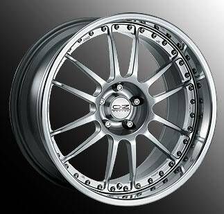

Das hier ist die SL III. Es gab mal jemanden hier, der sie mit der F1 Racing Cup (oder so) mit mehreren Bohrungen i.d. Mitte verwechselt hat.
Hat irgendjemand die schon mal auf einem S2000 gesehen? Wie tief ist dann das Felgenbett wegen der recht hohen ET???
Ich bräuchte dringend mal ein paar Bilder von dem Rad auf dem s2000 oder einem anderen Wagen mit gleicher Dimension und ET, dass ich die Felge mal so sehen kann, wie sie verbaut werden würde...

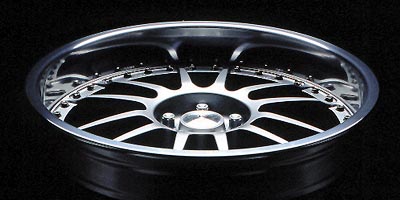

So sieht sie aus:
Es gab wohl noch mal von rial eine F1 Felge, die dem Rad sehr ähnlich war... -
