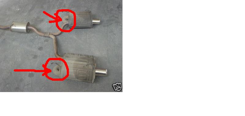

    Original von TTV-Tuning
    jung deine Endschalldämpfer sind umgebaut worden
    das ist voll der Mist und beschissen gemacht
    warum macht sich ein hersteller die mühe und baut so ein teil ein wen sie sich das ganze sparen könnten
    schau mal das bild
    danke für das bild!!!
    ahja, da liegt der hund also begraben!
    das das soviel ausmacht, wow.
    jedenfalls sieht es so aus als ob die damit die schleife "umgangen" haben! direkt den kürzesten weg genommen!
    und durch diese änderung mussten die auch die rohre verlängern!
    soso, naja.
    hmm, jetzt muss ich das wieder in ordnung bringen.
