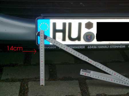

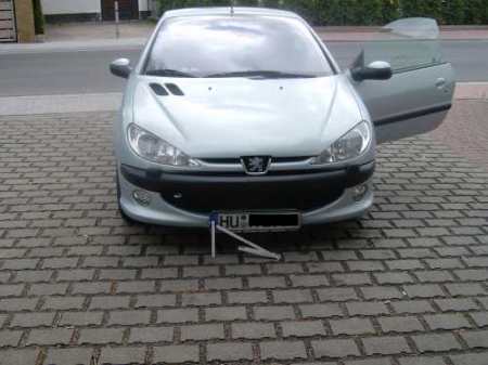

Meine Freundin fährt ein Peugeot 206CC. Jeder CC bekommt von Werk aus sein Nummernschild an die Lippe gehängt.
Hier zwei Fotos:
Statt der erlaubten 20cm bis zum unteren Rand sind es nur ganze 14 !!
Nahaufnahme:
Wenn schon Autos (von Werk aus) so durch die Gegend fahren, denke ich nicht, dass sich die Rennleitung die Mühe machen wird, all dies auseinander zu halten. Da müssten die sich schon Listen machen.

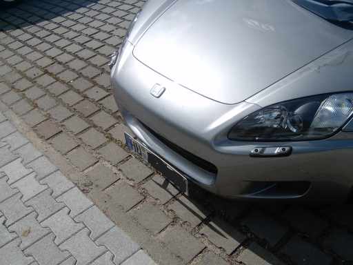

Ich selbst habe das Nummernschild an die Unterlippe versetzt.
Dazu habe ich die zwei dünne Flachblech-stangen (2-3mm stark) an den Unterboden geschraubt. Benutzt habe ich vier Schrauben vom Unterboden, wo ich die zwei Blechstangen noch dazwischen montiert habe !
Wichtig hierbei ist, dass das Nummernschild von der Lippe ein wenig absteht, um so die Silouette des Wagens von der Seite noch zu sehen, und zudem zu erreichen, dass das Schild nicht am vorderen Lack vibriert. Beachte auch hier, dass das Nummernschild noch unterhalb der Nase des S montiert ist, d.h. das Nummernschild darf nicht weiter nach vorne herausragen als der Wagen selbst lang ist.
Hier drei Fotos:
FRONT:

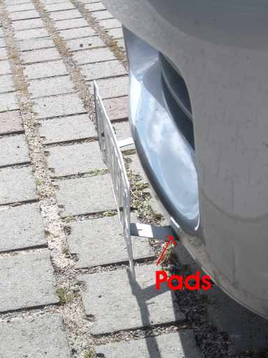

VORNE von der Seite:
unterhalb der Unterlippe habe ich klebende Schaumstoffpads untergelegt, damit auch nix verkratzt und ebenso nix vibriert.

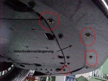

UNTEN: ( Leider habe ich keine Hebebühne im Garten, musste somit ein Bild aus dem Forum nehmen )
Beachte die Schrauben, die in gleichem Abstand zueinander stehen.
An diesen befestigte ich die Blechstangen.
Zuletzt biegst Du an den herausragenden Enden ca. 3cm um, so dass sich dort ebenfalls jeweils ein Loch bohren lässt. Nummernschild dranschrauben, FETTICH !!!
