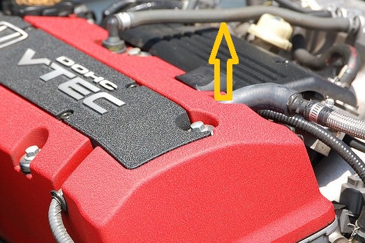

ZitatOriginal von eddy_s2k
genau das ist dein PCV Ventil (positive crankcase ventilation). Darüber sollten eigentlich die ganzen blow by Ausscheidungen zurück gelangen.
Wieviel Km hat dein S? Kann sein das dein Ventil nicht mehr si funktioniert wie rs soll
Zieh das Teil mal ab und schüttel mal ordentlich. Wenns keine klack Geräusche macht ist es hinüber.
Oder einfach den Schlauch während laufenden Motor zusammendrücken, sollte auch gehn
danke für die info, werd ich ausprobieren
hab 118.000km auf der uhr
ich werd das mal komplett reinigen und nach mehreren km schauen wie es dort aussieht. sollte dort kaum öl sein, werd ich nichts dagegen machen. was ich noch fragen wollt: es gibt noch eine 2. verbindung zwischen ventilabdeckung und ansaugbrücke, ist eher weiter oben(richtung fahrer-innenraum) in der mitte von der ventilabdeckung. ist das auch eine entlüftung?
ah ja kommt mir bekannt vor, danke

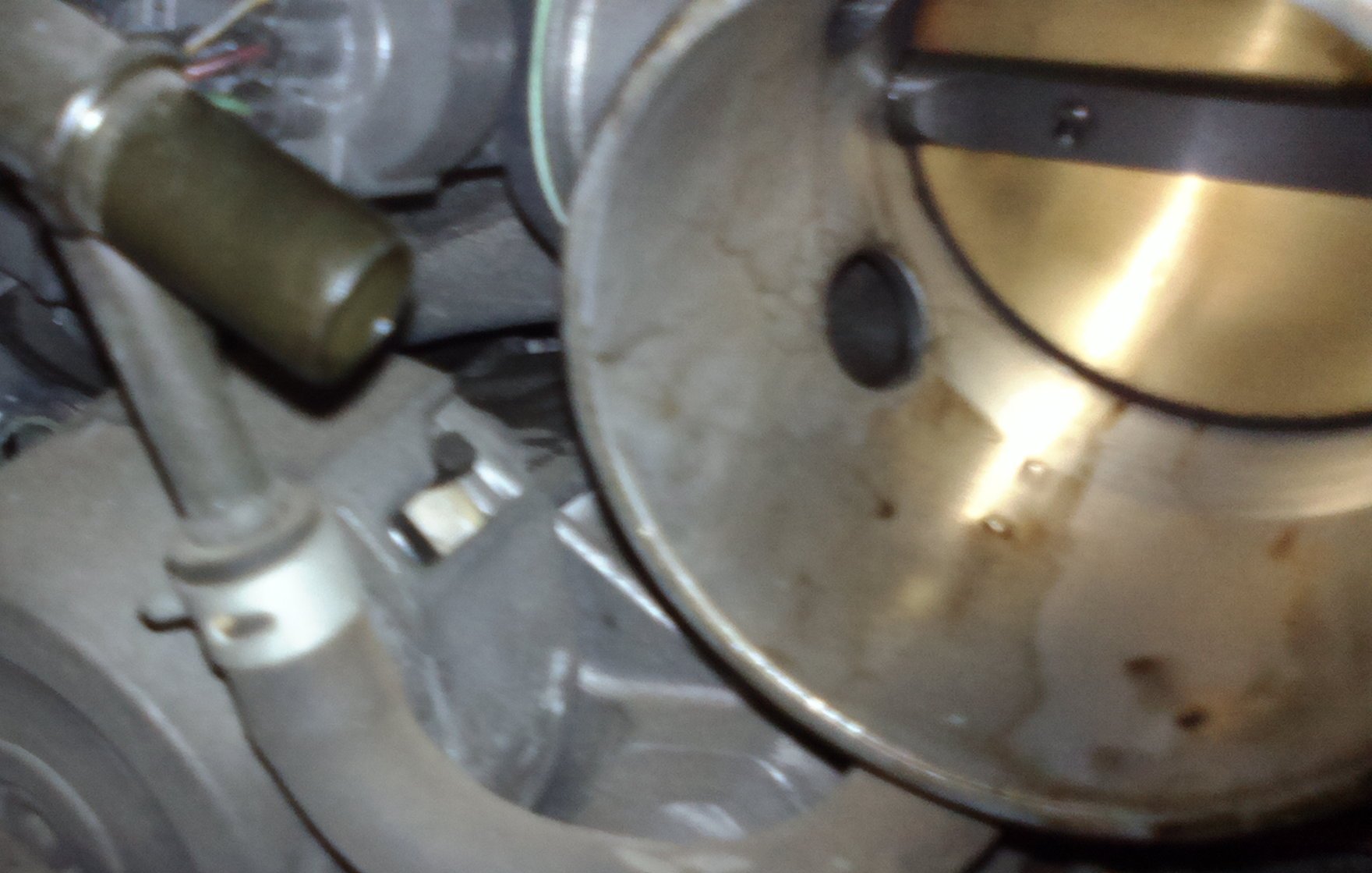

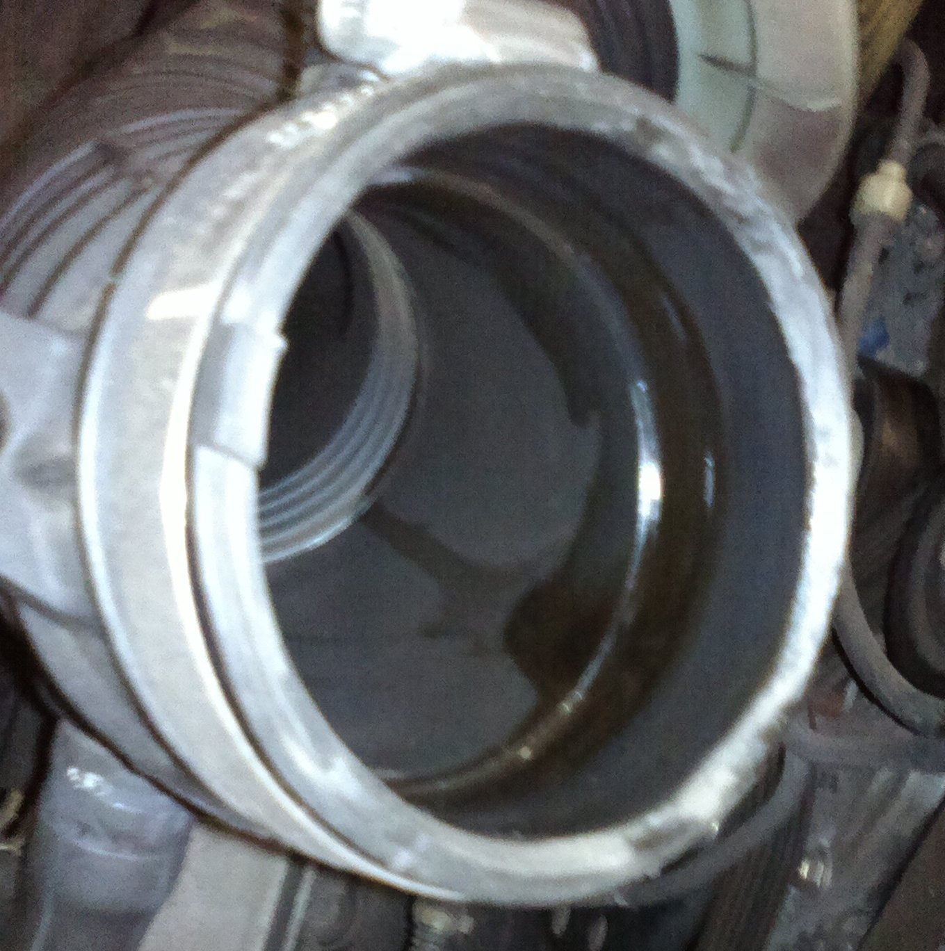

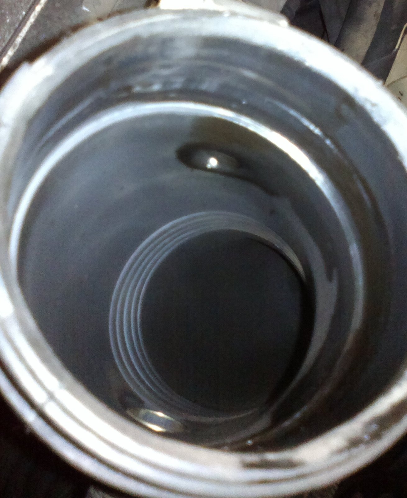

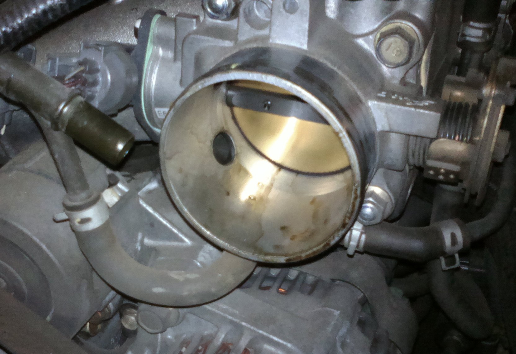

ZitatOriginal von S-enna_2000
Das Öl an sich an dieser Stelle ist ja nicht so schlimm.
Hast Du denn hohen Ölverbrauch?Gruß
Markus
Ich hab ca. 0,5l /1000km, variiert je nach gebrauch. "S" ist auch Alltagsauto
danke für die deine antwort. Hinter der DK war es leicht verölt, pfütze war keine zu sehen. dh man kann das als "normal" ansehen. Sollt ich mal mit einen dk-reiniger reinsprühen?

Hallo Leute,
hab heut den Ansaugschlauch entfernt und hab gesehen das vor der DK es ölig ist. Ein Schlauch von der Ventilabdeckung geht zum Anschaugschlauch kurz vor der DK, und von dort dürfte das Öl herkommen. Hab fotos angehängt, was kann ich dagegen machen? oil catch tank einbauen?
